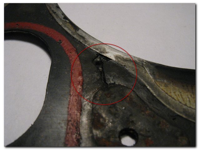

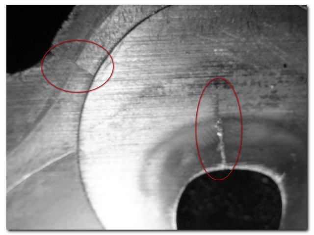

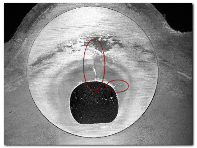

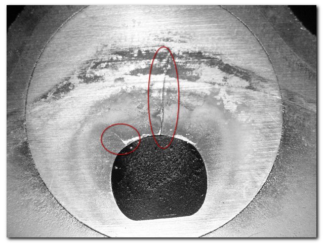

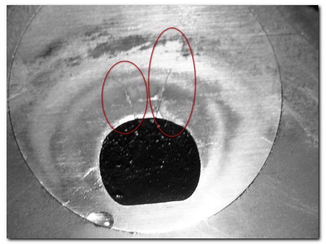

Доброго времени всем!
Предистория , ехал остановился на перекрестке смотрю в зеркало вижу дым из глушителя стал жутко синего цвета и в салоне появился запах горелой проводки температура ОХ нормальная. Глушу скатываю к бровке открываю капот, тосол в бачке под верх и тутже срабатывает клапан предохранительный, тосол выдавило. понял пробило прокладку ГБЦ. Ну и звонок другу галстук и в гараж.вскрытие показало. Да прокладка пробита. Была куплена прокладка ГБЦ болты и прокладка выпускного коллектора.После очистки головки обнаружил большие неприятности прилогаю фото.
Вопрос к специалистам, как снять камеры в которых трещины, можно заварить медью трещину в головке? На фото она видна между каналом ОХ и камерой это 1 цилиндр. А прокладку просадило возле 4 цилиндра. Илиже все под замену? Заранее всем ответившим блогодарность!

Не буду ничего утверждать - машина другая, но имела дело с фольксвагеновским дизелем (атм. 6-ка), так там трещины между седлами клапанов в порядке вещей и заваривать их даже не рекомендуется.

На тойотовских дизелях в таких случаях форкамеры меняются.а головка варится.Но занимаются этим специалисты.Про форды не скажу.
Головку надо ещё на плоскость проверить.

Вопрос? Как поменять форкамеры (вихревые камеры) кто снимал сам или к спецам, нужен для этого спец инструмент или можно его сделать самому.
Как варяться головки она чугунная её необходимо нагреть до 400-500 градусов потом варить, чем (электрод материал) в какой среде. Потом дать медленно остыть.
Или есть более современные срдства?
Плоскость головы отличная проблема только в этой трещине
