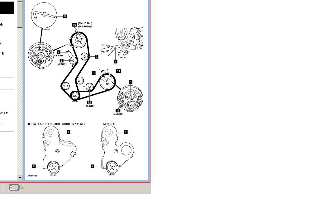

СообщениеДобавлено: Ср сен 26, 2007 0:02
Начальник дизельного отдела
Сообщения: 1985
Откуда: Вильнюс
Схема ремней
ford-RF.JPG [58.4 КБ]
