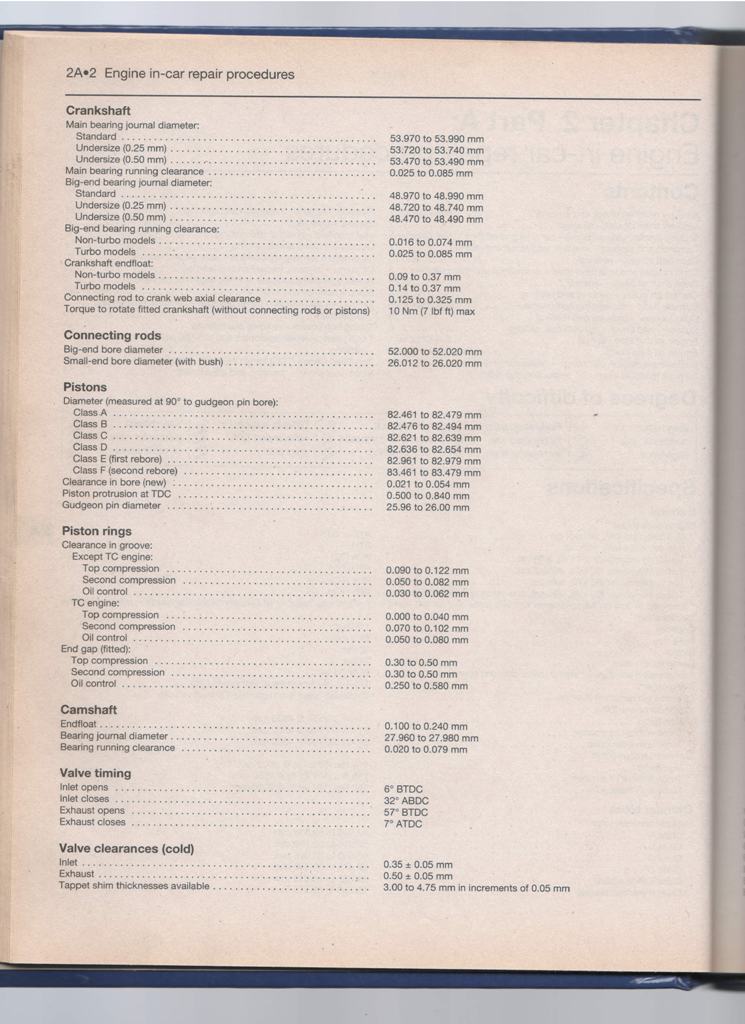

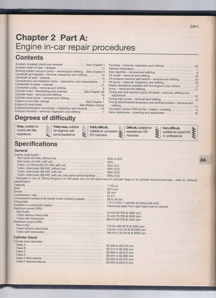

Поршней несколько групп. Вот скан из имеющегося у меня англоязычного хайнса. В сети есть скан русской книжки по ремонту дизельных двигателей форд. Там тоже есть размеры.
Размеры поршней.jpg [ 112.87 КБ | Просмотров: 5571 ]
Диаметр цилиндров.jpg [ 137.12 КБ | Просмотров: 5571 ]
