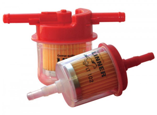

какой по форме поставили фильтр?! который их тех что на фото?
а если фото будет,так это вообще класс!обнаружил у себя в подкапотном много,не подсоединённых проводов.
Комментарий к файлу: фильтры топливные

36peruoH
В точь точь такой, который на заднем плане вышеуказанного фото, только "SCT" верхушка синего цвета :)
