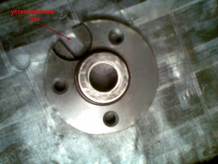

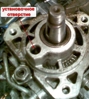

Значится так.
Я подключил к ТНВД "на подачу" топливо(предварительно подав напряжение на клапан отсечки топлива), а на штуцер выходящий на первую форсунку подсоединил тонкий прозрачный шланг, и крутил за вал. Когда в шланге только-только начал подниматься уровень топлива, установил шкив ТНВД так, чтобы установочный паз на шкиве совпал с установочным отверстием на корпусе ТНВД. ::thinking::

konmax писал(а):
Однако! ::doh::
Значится так.
Должно быть опережение, а таким способом Вы ставите по началу подачи.
