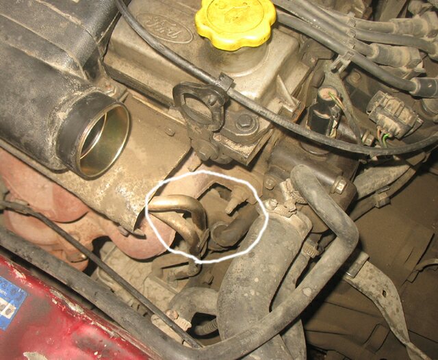

У меня та же проблема, масло в коробке воздушного фильтра, снял клапан вентиляции картера, почистил, когда ставил на место заметил, что маслоотделитель весь в дерьме...
вот и вопрос, как его промыть, по инструкции должен сначала снять выпускной тракт, и только потом маслоотделитель... честно сказать разобрать выпускной тракт для меня что-то уж очень... вот думаю во время замены масла, промывку наливать через маслоотделитель..? у кого нибудь есть такой опыт??

Никаких "трактов" снимать и разбирать не надо.
Сними ту хрень, которую ты назвал "маслоотделитель" и промой хорошенько, прочисть все патрубки большие и маленькие и ,если есть, маааленькое отверстие из этого отделителя к патрубку на впускной коллектор. Удачи !
Вообще то я совсем не против, но как его достать без "трактов"...???
IMG_0087.jpg [ 84.03 КБ | Просмотров: 9420 ]
СообщениеДобавлено: Вс дек 21, 2008 20:31
То arman27 ,
На фотке обозначена совсем не вентиляция картера, а скорее всего система рециркуляции отработанных газов. Там чистить ничего не надо.
А вентиляция картера осуществляется через корпус воздушного фильтра.
Пусть меня знающие люди поправят. С двигателем Зетек я близко не знаком.
Помнится мне, что в одном из мануалов под понятием "впускной тракт" имелся в виду корпус воздушного фильтра. Перевели так не корректно.
СообщениеДобавлено: Вс дек 21, 2008 22:11
На фотке как раз указан сепаратор с клапаном вентиляции!
Без снятия выпускного коллектора его не достать, вроде.
Недавно снимали маслоотделитель, правда выпуск был уже снят (по другой причине), поэтому не уверен.

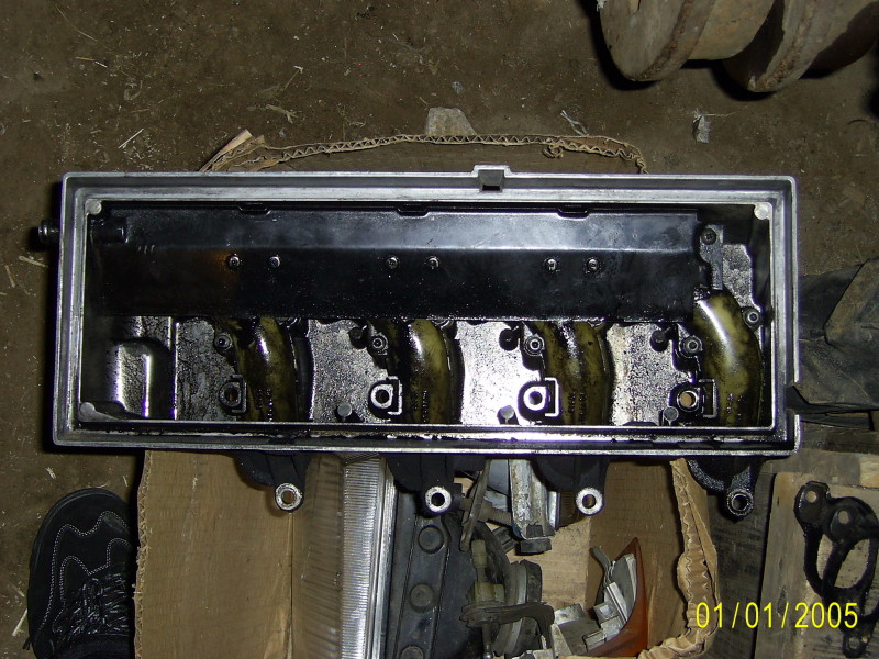

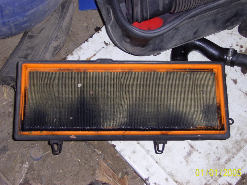

Подниму тему: масло в воздушном фильтре двигателя 1.6D в избыточных количествах говорит только об одном,мотору каюк :evil: (из собственного опыта,полученного при вскрытии двигла). При этом выпусные каналы и коллектор будут в толстом слое нагара, сальники и те не будут выдерживать и через них будет лить маслице на улицу.
Это в основном для владельцев дизельков. :D
Комментарий к файлу: а так выглядит впускной коллектор-корпус фильтра
впускной2.JPG [ 171.7 КБ | Просмотров: 9330 ]
Комментарий к файлу: фильтр убитого двигла(фильт прошел около 2000 км из 11000 возаможных)
фильтр2.JPG [ 150.06 КБ | Просмотров: 9330 ]
Дима, снять клапан вентиляции без дополнительных разборок можно... легко!!! Я его достал, промыл в бензине, т.к. он был в "смеси" из засохшего масла с землёй что ли... короче был загажен. Что изменилось незнаю...
ФОРД ЭСКОРТ - Скорость и комфорт...а мой СПЛАВ СКОРОСТИ И АЭРОДИНАМИКИ!!!
Ford Escort 1.6i 16v DOHC 1993г.в., 90л.с., 5-ти дв.хэтч, 5МКПП, г/у, передние эл. с/п, передний ц/з, иммобилайзер, сигнализация-ПРОДАН!!!
Сейчас: VW Golf 4 1.9 TDI (74kW-101Hp) 2000г.в.
СообщениеДобавлено: Сб янв 24, 2009 5:18
А кто спорит?
Только разговор шёл о сепараторе-маслоотделителе...
Внимательнее надо читать :wink:

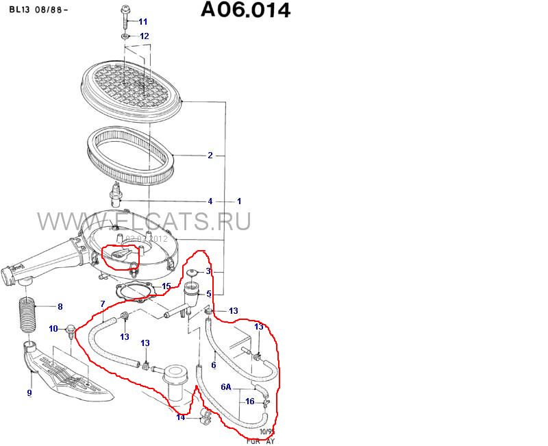

ескорт 7, 1997г, двиг 1.3. как прочистить систему вентиляции картера? из чего она состоит? подскажите, пожалуйста
Ford Escort 1997, 1,3 HCS, седан , Солекс
СообщениеДобавлено: Пт мар 02, 2012 2:52
dima483 писал(а):
эскорт 6, 1997г, двиг 1.3. как прочистить систему вентиляции картера? из чего она состоит?
Нет мк7 эскорта.
Чистить механически, сетку в пробке промыть растворителем.
Обведено красным.
ЗЫ. Данные аффто в подпись добавь.
картера.png [ 156.26 КБ | Просмотров: 8741 ]
