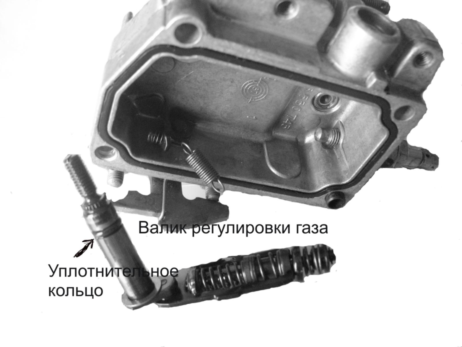

Все доброго времени суток!
У меня была аналогичная ситуация, вылечил заменой сальника на валу управления подачей топлива.
Этот тот который крутится когда газуеш. Там такой маленький сальничек стоит. Да и возможен уже предельный износ втулок в котором вал крутится. Втулки неравномерно изнашиваются. Делал все сам. Спецы запросили 300 гривень.
Очистил все бензином ( про технику безопасности помни!) Брал фотик и фоткал всё что снимал. Собирал в обратной последовательности. Была проблема снять крышку когда все открутил там пружина на крючке и не снималась. Собирал быстрее. если не уверен сам ничего не разбирай!!!! Только в сервис к спецам. Ну а я тепловозник так что мне почти все понятно.
Очень помогла книжка
Л.Н.Голубков А.А. Севастьяненко М.В. Эммиль Топливные насосы распределительного типа.
Удачи в ремонтах!
Комментарий к файлу: фото снятой крышки ТНВД
