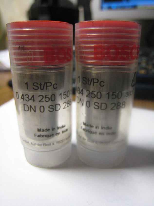

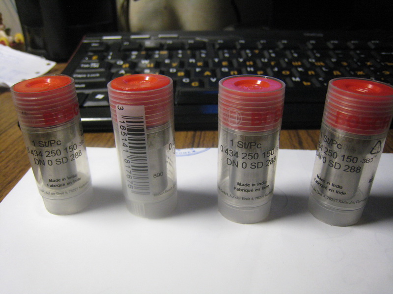

Товарищи,двигатель собрали,но теперь с форсунками разбираюсь,мастер сказал что распылители на свалку,льют((( многие магазины не берутся за заказ,пока что только БОШ может предоставить их за 800руб. за штуку.Цена меня не устраивает,в одном из магазинов попросили назвать номер который выбит на распылителе,по другому не подберёшь...
Кто искал себе распылители,помогите выбрать правильно.
Спасибо.

Купил всё таки в фирменном магазине БОШевские распылители.
Модель двигла,судя по фотке блока RTH.

Если двигатель RTH, то распылители должны быть DN 0 SD 315. Эти распылители для авто выпуска с 01,1995 года.

Именно такие)
Комментарий к файлу: распылители2
IMG_0080.jpg [ 139.03 КБ | Просмотров: 6772 ]
IMG_0082.jpg [ 132.22 КБ | Просмотров: 6772 ]
