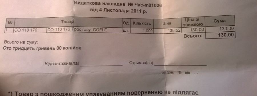

Не знаю как у тебя,у меня 1.8 дизель,топливная бош,только МК5.Брал такой.Вот только надо немножко болгаркой подточить отвертствие одно,походу дела поймёшЬ))
Хорошо хранить чеки)))Правда это было в 2011 году)))
WP_20140220_010~2.jpg [ 54.12 КБ | Просмотров: 6078 ]
