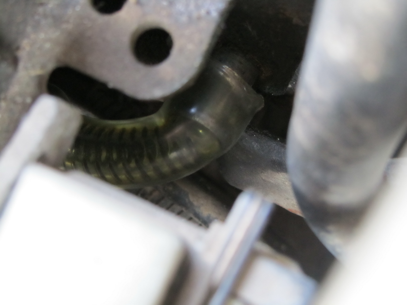

Поступил немного по другому, нашел подходящий по диаметру вакуумный шланг ПВХ, отрезал кусок нужной длины, внутрь шланга вставил пружинку, подходящую по внутреннему диаметру шланга, это чтобы шланг не переламывался, концы шланга нагрел строительным феном и натянул его на трубку и штуцер впускного коллектора. Получилось очень даже не плохо, шипение исчезло и машинка поехала совсем по другому, тянуть стала гораздо лучше, теперь я точно знаю как она должна ехать :) , только до педали газа дотрагиваюсь, а она уже готова лететь, холостые обороты теперь по утрам стоят как вкопанные - 900 об. и не плавают, а я уже клапан ХХ собирался снимать чистить, в общем одним выстрелом убил двух зайцев.

Фото проделанной работы, езжу уже третий день, все нормально.
IMG_0442.JPG [ 380.84 КБ | Просмотров: 24352 ]
