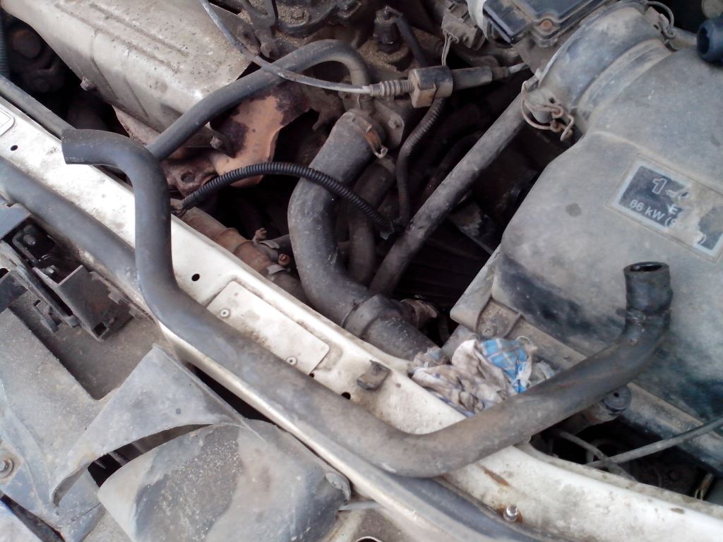

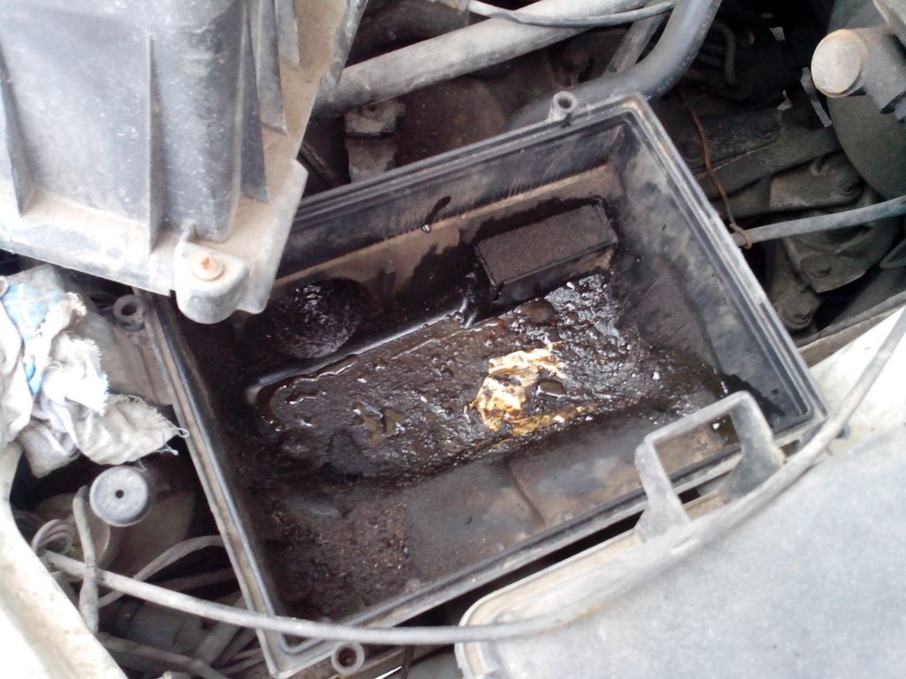

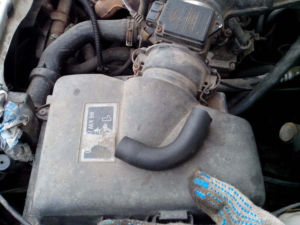

Всем привет!

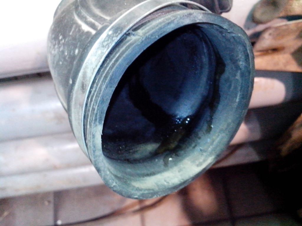

Надоела мне такая картина:
Вложение:
IMG_20130224_131314.jpg [ 122.89 КБ | Просмотров: 22062 ]
Вложение:
IMG_20130224_131319.jpg [ 159.91 КБ | Просмотров: 22062 ]

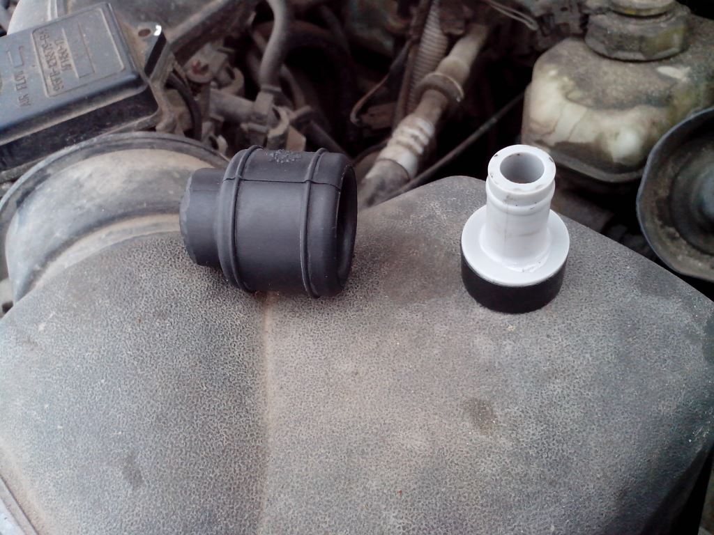

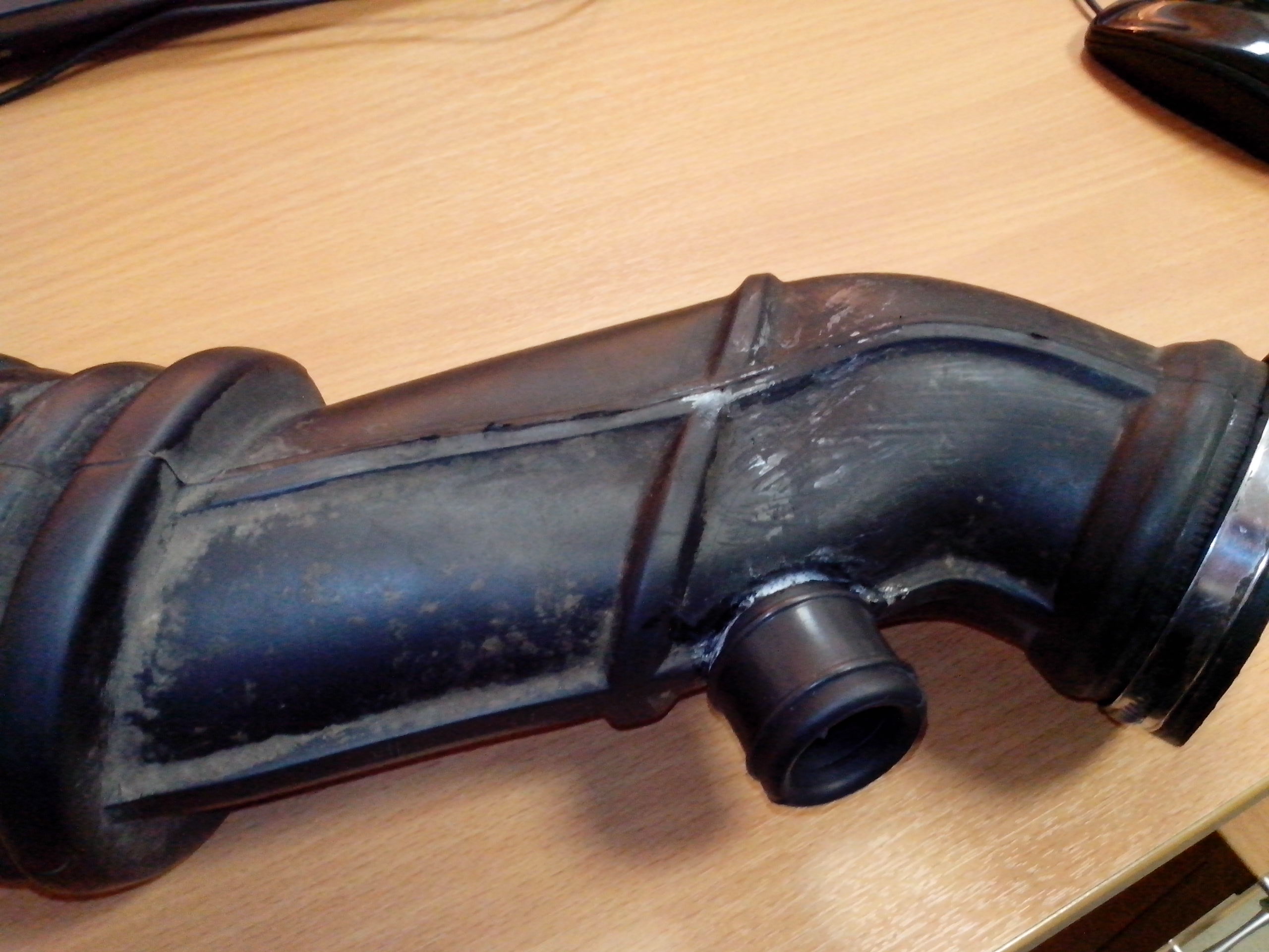

Решил переделать по образу имеющегося у меня авто Мицубиши Галант. Там, как, впрочем, на большинстве нормальных авто, забор свежего воздуха в клапанную крышку идет из гофры после расходомера через штатный воздухофильтр, а не как у Фордов - через говённую поролонину, которая зимой превращается в ледышку.
Нашёл подходящий резиновый тройник, им оказался фольксвагеновский тройник сапуна 06A 103 247. Я его обрезал так, что остался только один конец (на фото слева)
Вложение:
IMG_20130224_131612.jpg [ 135.85 КБ | Просмотров: 22062 ]

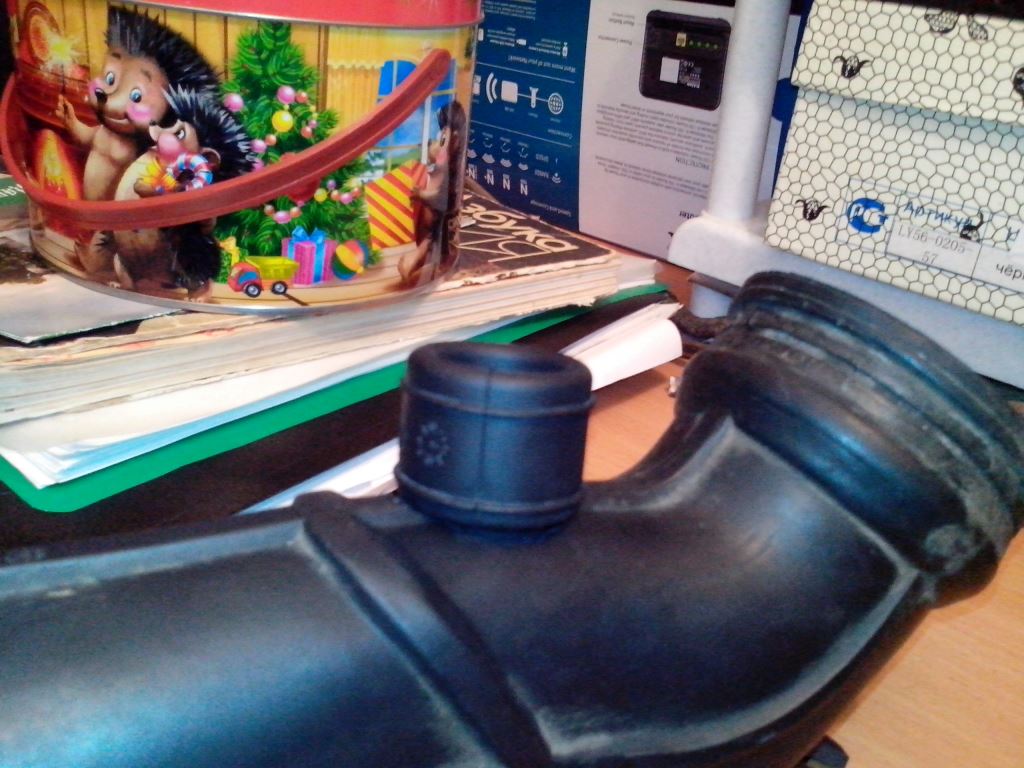

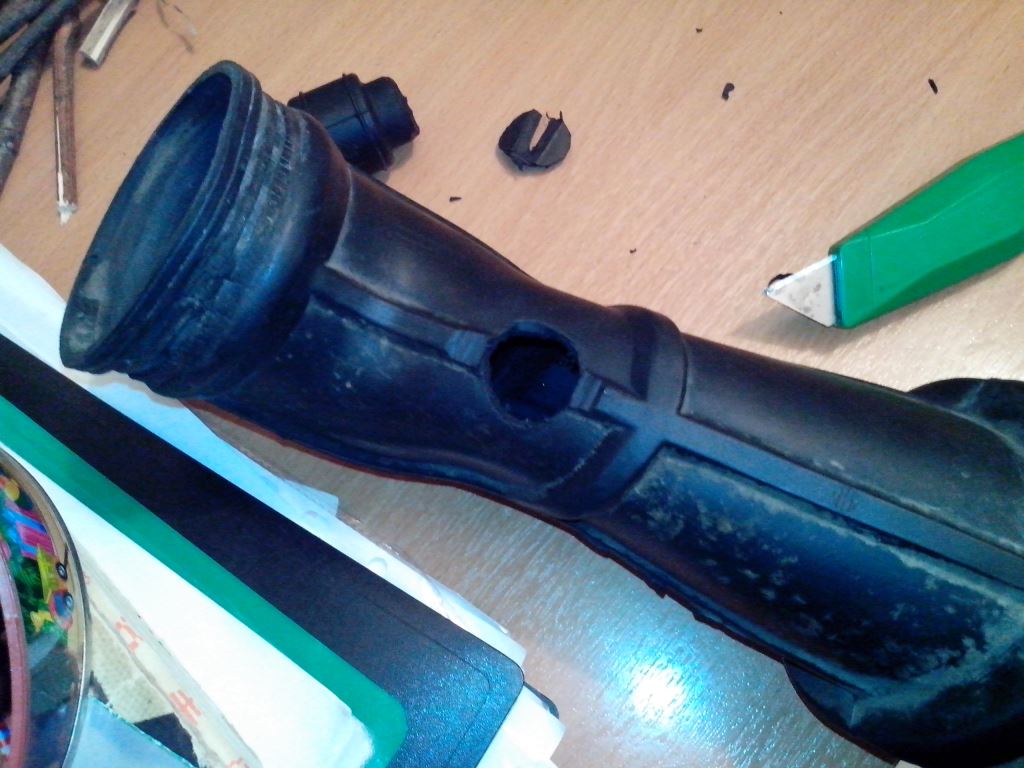

Обрезал штатный шланг сапуна, что от клапанной крышки к воздухану:
Вложение:
IMG_20130224_131622.jpg [ 120.21 КБ | Просмотров: 22062 ]
Вложение:
IMG_20130224_132706.jpg [ 126.94 КБ | Просмотров: 22062 ]
Белый универсал 2000 г.в., Зетек 1.6, из-под ФилипМорриса. Пока вроде нравится...

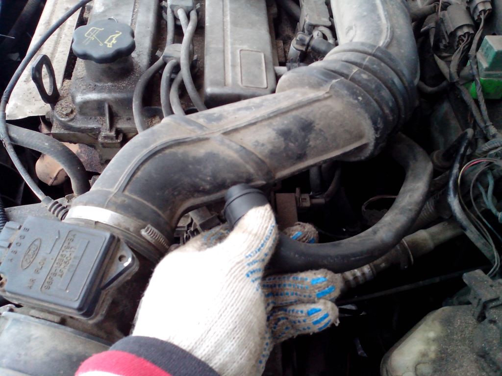

Продолжаем.

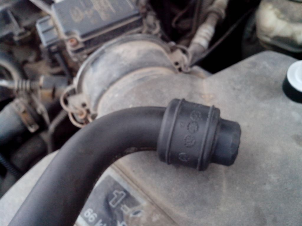

Вставил шланг в переходник и примерил:
Вложение:
IMG_20130224_131910.jpg [ 76.48 КБ | Просмотров: 22061 ]
Вложение:
IMG_20130224_132659.jpg [ 118.61 КБ | Просмотров: 22061 ]
Затем отнёс гофру домой, там в тепле вырезал отверстие и вклеил переходник суперклеем:
Вложение:
IMG_20130224_135420.jpg [ 111.5 КБ | Просмотров: 22061 ]
Вложение:
IMG_20130224_135449.jpg [ 130.06 КБ | Просмотров: 22061 ]
Вложение:
IMG_20130226_104853.jpg [ 469.18 КБ | Просмотров: 22061 ]
После этого всё собрал, долил масла до максимума и проехал 3000 км до подошедшей его замены, за это время мотор скушал 0,5 литра масла (это как раз между минимумом и максимумом). Помню, в морозы поролонина замёрзла и мой Зятек захавал 2 литра на 1000 км!

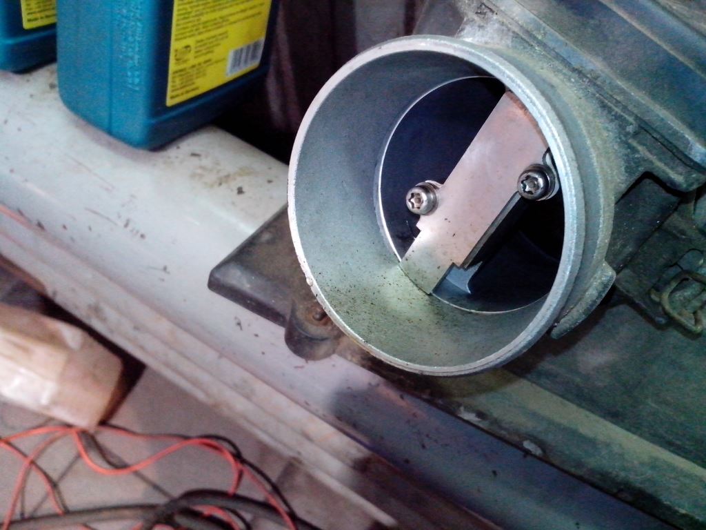

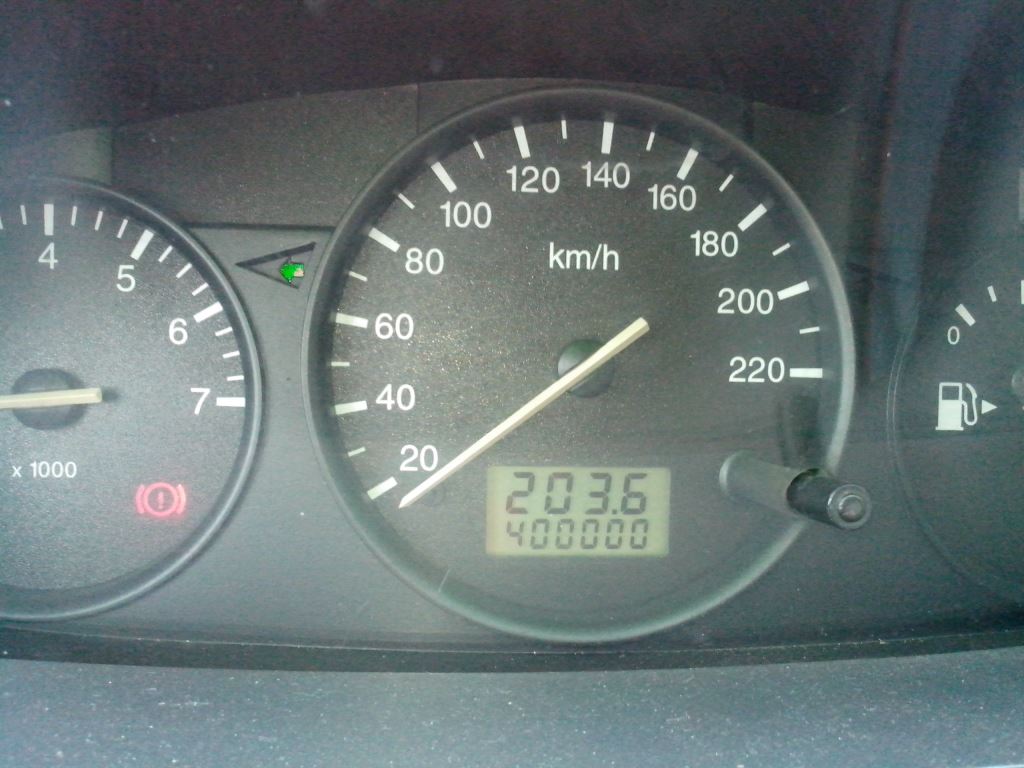

Сегодня мой автомобиль, который в подписи, проходил вот такое ТО:
Вложение:
IMG_20130315_085444.jpg [ 105.79 КБ | Просмотров: 22060 ]

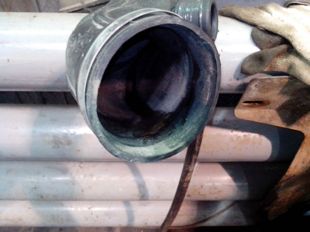

Конечно же, я снял гофру и крышку воздухана для проверки, что же получилось.
Итак, по порядку.
В дросселе абсолютная чистота, ни капельки лишнего масла.
В расходомере небольшой налёт, который я убрал чистой тряпочкой, на резисторах чисто:
Вложение:
IMG_20130315_184912.jpg [ 109.23 КБ | Просмотров: 22060 ]
И в гофре немного масла и водички (конденсат, который неизбежно появляется при перепаде температуры, когда машина заезжает с холодной улицы в тёплое помещение)
Вложение:
IMG_20130315_184928.jpg [ 91.85 КБ | Просмотров: 22060 ]
Вложение:
IMG_20130315_184955.jpg [ 93.61 КБ | Просмотров: 22060 ]
Подведу итог.
Данная переделка явно удалась: в воздухане теперь чисто, мотор как ехал, так и едет, расход масла снизился, экология не пострадала.
Ура, товарищи!

Точно такая же ерунда с поролончиком происходит, и масло жрет, недавно ездил в Минск и Брест (всего около 1100км.), вылетело около 0,5 литра масла, при том в теплое время года на 10 тысч, 1-1,5 л. уходило.
Спасибо за идею, расчистят улицу от снега заберу машину и сделаю аналогичную систему.

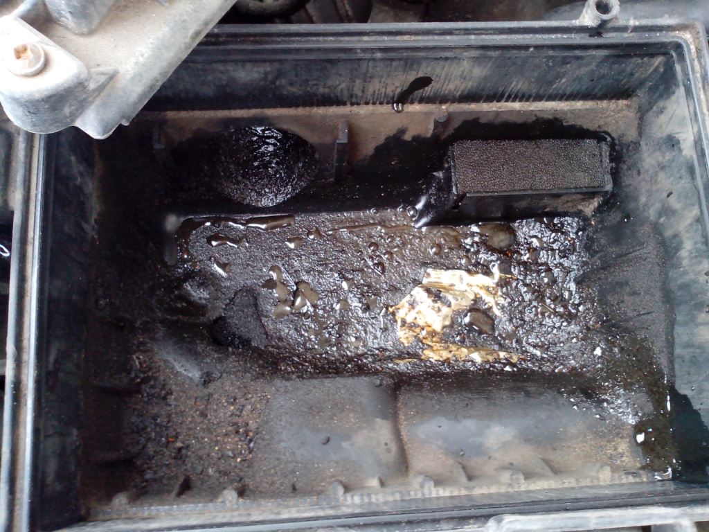

Время покажет... Сдается мне, что в недалеком будущем внутренности КХХ и ДЗ будут иметь вид, похожий на то, что на дне корпуса воздкшного фильтра на фото...

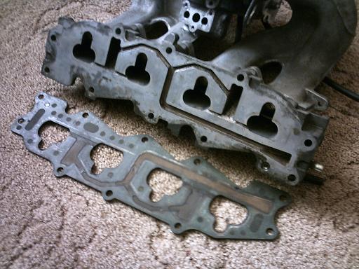

Сфоткал свой впускной тем самым местом, выкладываю
Вложение:
PICT0124.JPG [ 56.85 КБ | Просмотров: 22000 ]
Профрезерованные ходы и пипка справа - как раз то самое. На фото плохо видно, но эта часть - отдельна от самого коллектора, типа вставки. Именно к этой штуковине крепится топливная рампа. Это - от старого мотора, на нынешнем - то же самое. Эти каналы, когда я снял впускной, были забиты вусмерть. Кстати, прокладка в точности контуры каналов, являясь как бы их второй половиной.
А куда изначально шла трубка от клапана PCV?
