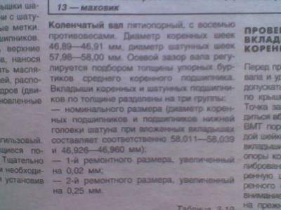

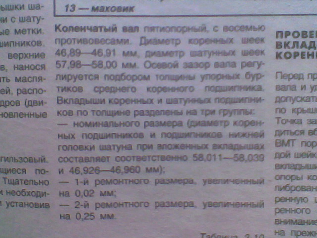

Здесь есть кое-что, но почему-то именно на зетек ремонтных размеров не дано.
А вот тут в бумажной книге немного по-другому:
Фото022.jpg [ 85.35 КБ | Просмотров: 15344 ]

СообщениеДобавлено: Ср фев 06, 2013 17:28
Сообщения: 1132
То, что на фотке - это для зетеков в бумажном мануале. Он мне достался с машиной. Издан в Москве в 2003г.
Только, похоже, там диаметры коренных и шатунных шеек перепутаны.
