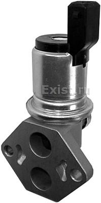

Буду думать о замене клапана ХХ. Кстати сопротивление измерял = 9 Ом (пишут, должно быть 6-12). У меня
не три болта крепление, а 2, вот такой
Комментарий к файлу: Регулятор ХХ

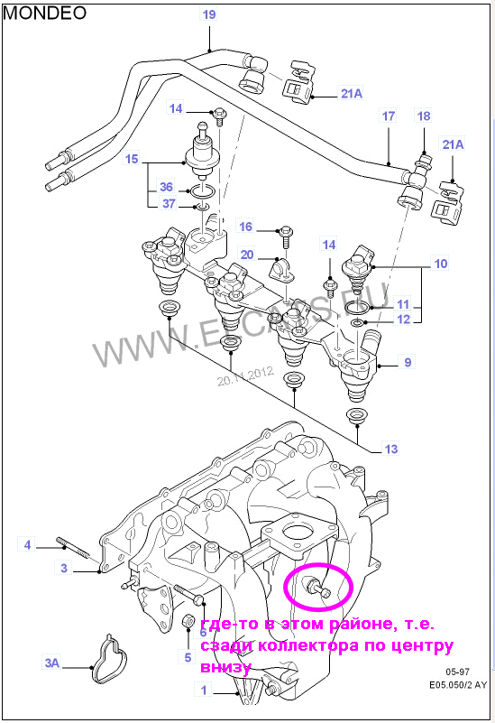

Так как мотор перебирал сам первый раз, не было уверенности, что все по механике сделал правильно (метки, и т.д.). Пригласил друга с СТО. В течение пол-часа получил заключение - механика OK, двигю заводится. Нужно искать по датчикам (диагностика) и правильное подключение шлангов проверить.
Проверял подключение шлангов, думал перепутал чего при сборке. Начал искать подсос, т.к. услышал, что шипение есть. Раньше из-за карлсона, низких оборотов и тарахтящего глушителя с дырой не расслышал. Сзади внизу вп. коллектора обнаружил место, где сосет. Сразу пришла мысль что это неподключенный шланг. А то до этого мне сказали, что он был неподключен, т.к. конец его был перегнут и весь в трещинах. и грязи. СОВЕТ: всегда лучше перепроверить самому, просто не было схемы, куда он подключается. Подключил - все OK. Переобучил, проехал 15 км, норма, обороты 900. Иногда колеблются, буду шланг менять, а то он весь мягкий и в трещинах.

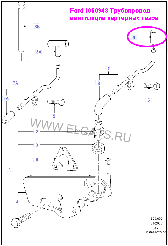

1. Шланг 1050948 под замену

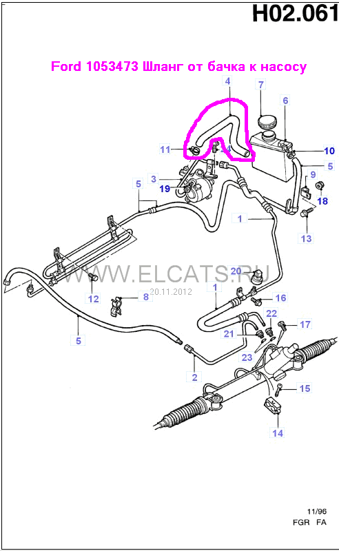

2. Шланг ГУ 94AB3691AC под замену (трещины на изгибах и масло протекает). Правда ли что подойдет любой маслобензостойкий?
Нашел размеры диаметр 15 мм на 18 мм (3/5" на 5/7"). http://www.cauplas.com/en/Catalogue-2/3623-Ford-Escort-1.6-Gasolina-zetec-rocam-Oil-reservoir-to-steergin-pump-Lubrication-173-PD7740

Снимок3.GIF [ 43.95 КБ | Просмотров: 21433 ]
Комментарий к файлу: Давно подтекал, требуется срочная замена. Оригинал стоит 70$. Ищу чем заменить.

Комментарий к файлу: Вот в чем была проблема

На первой картинке - там вроде как место под ДТВ.
На второй - этот шланг от бачка к насосу - действительно любой маслобензостойкий подойдет. Давления там нет.
На третьей - у меня вход во впускной заглушен, а шланг выведен на воздушный фильтр. Засирает там здорово. Уж лучше чаще фильтр менять.
