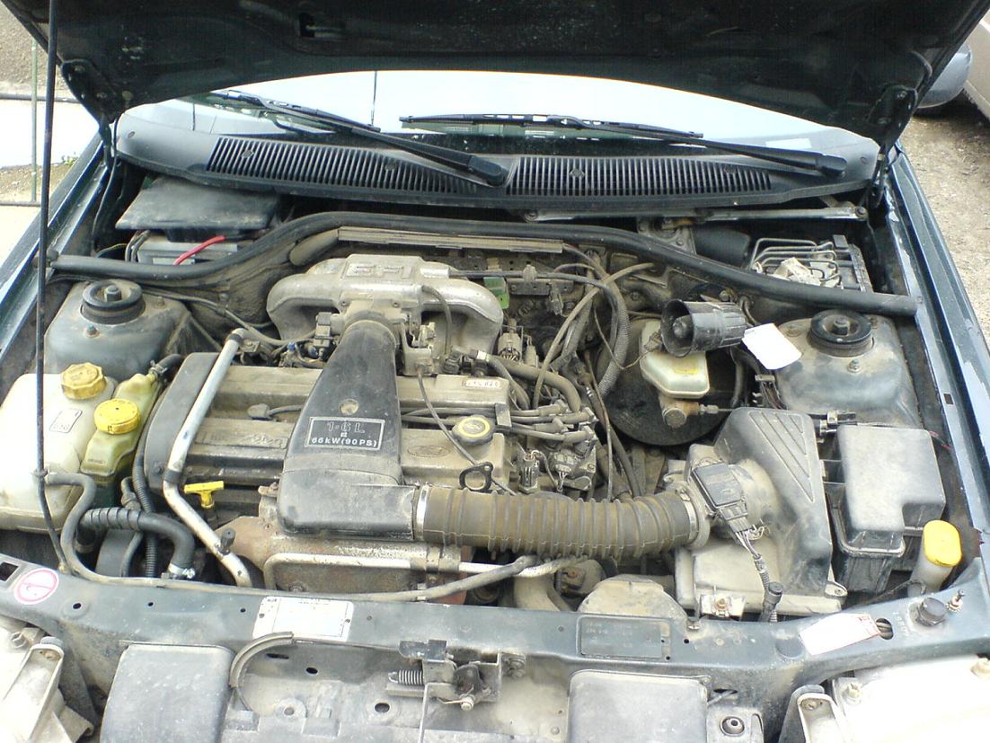

Такие моторы ставили до конца выпуска эскортов и первых фокусов
,а шайбы пошли на фокусах.

Да блок такой же, но у меня другой впускной коллектор.
И воздуховод по другому идёт.
пластиковые черные трубы впуска впереди? и воздуховод с черным ящиком? - тогда это как на фокусе 98го
Ага похоже на то что ты пишешь.
Ну истоит это на Эскорте 96 года.

Так чего там на фотке? Zetec или Zetec-E?

Так чего там на фотке? Zetek или Zetek-E?
Голосуем :)
Я за то что там Зетек
Так как предполагаю что зетек-е это как на картинке.

Хм, а в Microcat вообще только "Zetec E" существует.
(Так и написано везде: через 'c' на конце.)
