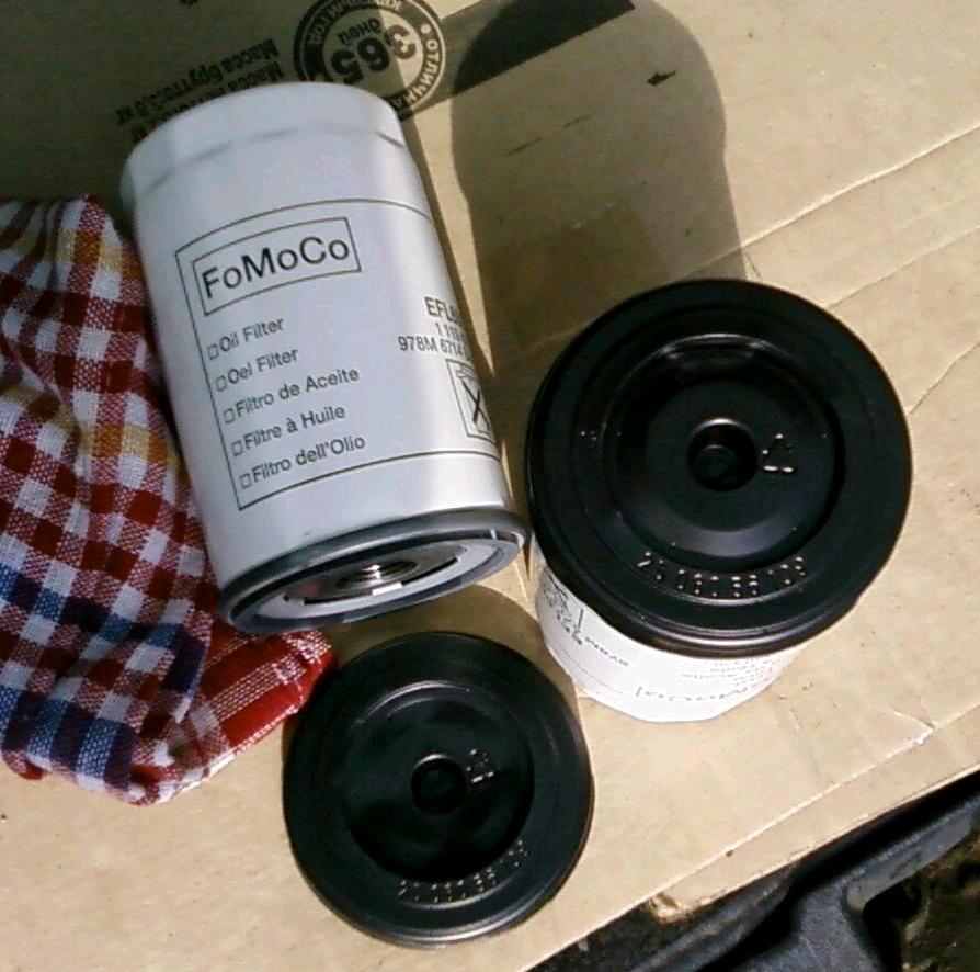

СообщениеДобавлено: Чт июл 16, 2009 18:07
Зарегистрирован: Ср июн 03, 2009 14:35
Сообщения: 102
Откуда: М.О.
В магазе сказали, оригенал. Ничего утверждать не буду. Скажу одно, работает этот фильтр хорошо!
При запуске, лампа гаснет почти от стартера, на горячию, от стартера.
Пару суток машина постоит, лампа гаснет, как только запустился двигатель. И так, на всём протяжении(от замены до замены масла).
Комментарий к файлу: 360-руб.
фильтр.jpg [ 87.95 КБ | Просмотров: 6818 ]

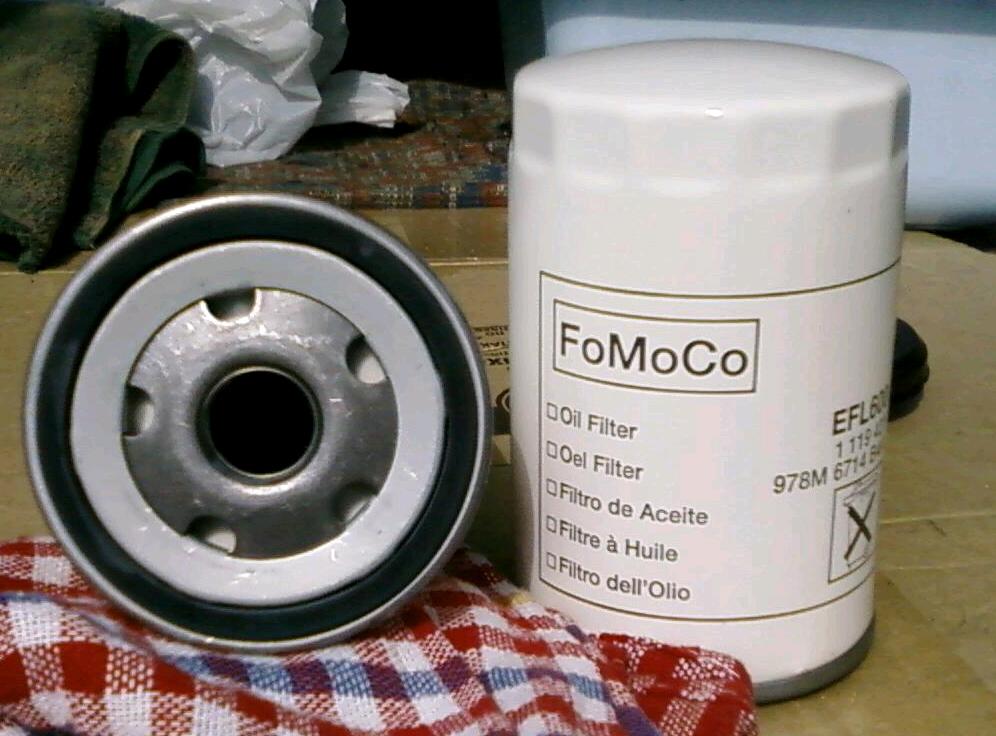

СообщениеДобавлено: Чт июл 16, 2009 18:11
Сообщения: 102
Откуда: М.О.
N° видимо на крышке.
Комментарий к файлу: Первый раз вижу такую упаковку.

СообщениеДобавлено: Чт июл 16, 2009 18:45
Mzet
Всё верно.Теперь Форд объединился с Моторкрафтом и получилось у них такое название ФоМоКо.
И свечи Мторкрафт теперь с таким именем будут!
Звучит конечно по Ипонски :) Но что делать?
Боятся не стоит.Это оригинал!
