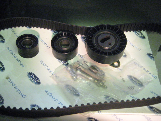

 Заголовок сообщения: Re: ZETEC восстановления ролика ГРМ
СообщениеДобавлено: Пн июл 06, 2009 20:27
Шурик_Я писал(а):
... замена подшипника в ролике ГРМ ...
Там у ГРМ ролик не один, а три!
Комментарий к файлу: ГРМ, Зетек
IMG_6039.jpg [ 111.27 КБ | Просмотров: 7003 ]
СообщениеДобавлено: Вт июл 07, 2009 0:51
Зарегистрирован: Пт дек 28, 2007 1:57
Сообщения: 55
Откуда: Могилёв, Беларусь
Мда ... утром думал что 1, к обеду понял что их уже 2, а к вечеру оказывается их уже 3!
А где 3й находится?
Ford Escort Zetec 1.6i 16V 96г.в. универсал
СообщениеДобавлено: Вт июл 07, 2009 9:58
Шурик_Я писал(а):
.. А где 3й находится?
Два ролика (что по меньше) - на корпусе помпы, и третий повыше - натяжной.
