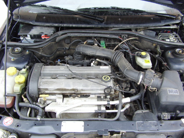

Такие моторы ставили до конца выпуска эскортов и первых фокусов
,а шайбы пошли на фокусах.
Да блок такой же, но у меня другой впускной коллектор.
И воздуховод по другому идёт.
пластиковые черные трубы впуска впереди? и воздуховод с черным ящиком? - тогда это как на фокусе 98го

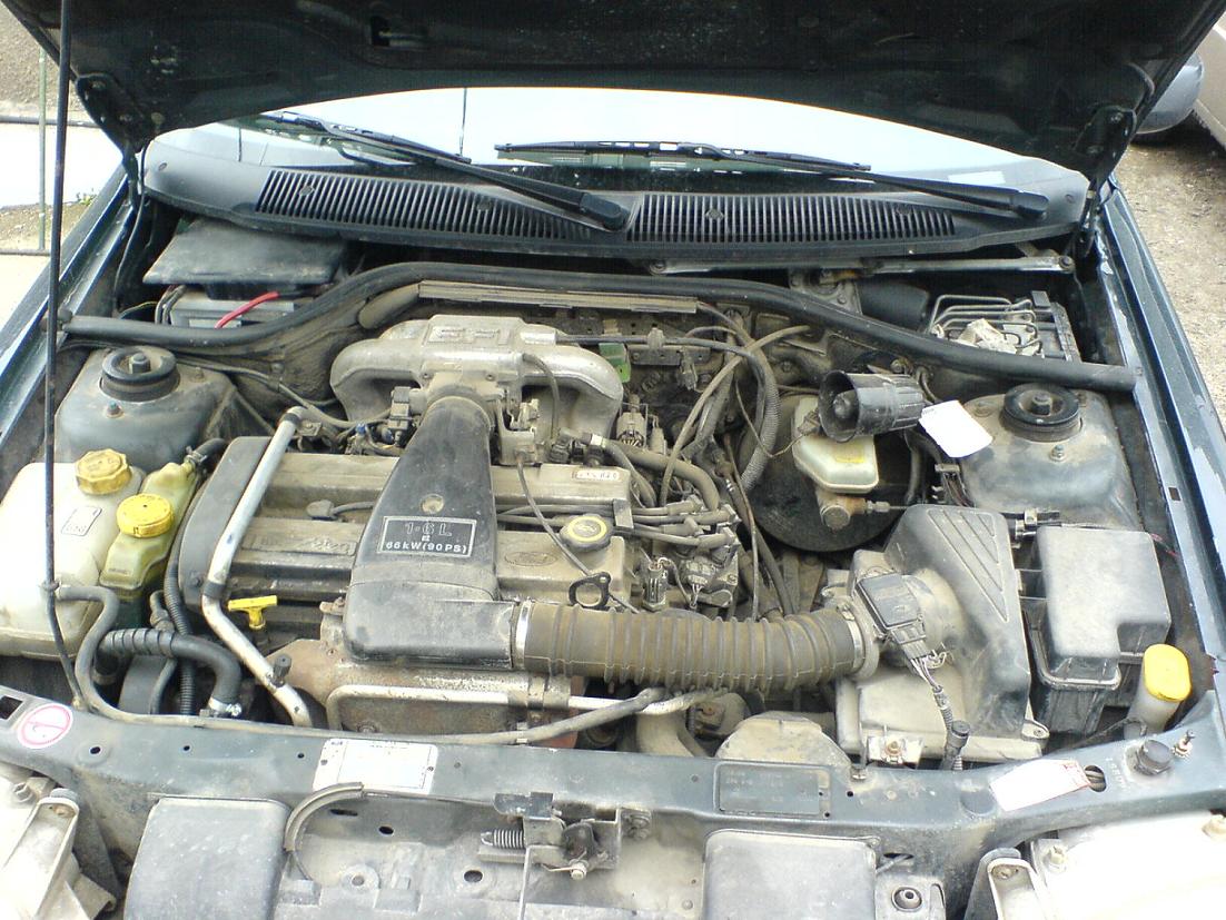

dsa писал(а):
Так чего там на фотке? Zetek или Zetek-E?
Голосуем :)
Я за то что там Зетек
Так как предполагаю что зетек-е это как на картинке.
