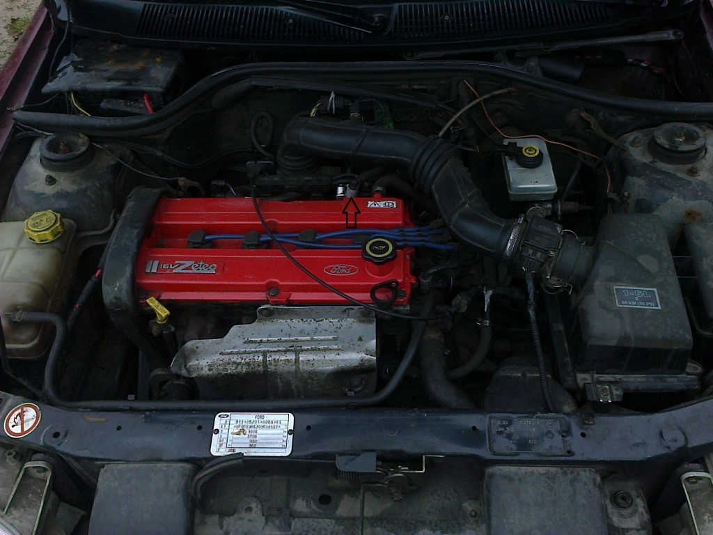

Если заводится после выкручивания свечей и продувки цилиндров, то очевидно что свечи заливает, а если еще и стреляет в глушитель то проблемы системой зажигания.
Касательно проверки бензонасоса, если нет манометра, то можно отсоединить обратку и опустить шланг который идет от двигателя, то есть с топливной рампы и опустить в пластиковую бутылку 1,5-2л, завести двигатель и наблюдать, если бензин идет с рампы и заполнит бутылку за 1-1,5 мин, то бензонасос живой. Шланги подачи и обратки имеют разъемные соединения где то рядом с впускным коллектором. Обратка идет с топливной рампы возле регулятора давления топлива, который на прилагаемом фото указан черной стрелкой. Если под задним сиденьем есть лючок над баком, что можно отсоединить обратку с бака, что проще и удобнее. Если память не подводит, то штуцер обратки на баке красного цвета, но не уверен.
Фото_двиг.jpg [ 227.03 КБ | Просмотров: 11134 ]

Спасибо!
Вот хорошо, когда картинка. Сразу всё понятно! Но про регулятор давления я и так знал.
Шланги мне эти кажутся трудносъёмными. Хотя бы потому, что от крышки бензобака я их так и не смог отсоединить, когда бензонасос менял. Кстати, бензонасосу всего полгода.
