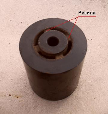

Наводил порядок в сарае, наткнулся на двигатель от предыдущей машинки (1,6i 16V), из любопытства разобрал правую подушку. Здесь в теме возникал вопрос, что за цилиндр висит на кронштейне подушки. Так вот, это довольно тяжелая железяка с упругим элементами (резинками), демпфирующими ее основную массу.
Насколько я понял, вся эта приблуда нужна для того, чтобы гасить колебания определенного спектра частот, передающихся от двигателя на корпус.
Кстати, возникает вопрос: на первых Фокусах стоял Зетек почти такой, же, что и на Эскортах последних лет. На Эскортах этот груз присутствует, а на Фокусах его уже нет. Почему? Неужели кузов был так переработан, что эти колебания уже им не воспринимаются или же это все было так несущественно, что на Фокусах гасится обычной антишумкой?

Sergio58 писал(а):
...от предыдущей машинки (1,6i 16V)...
А на нынешней машине такой нет?
Я у себя такую деталь что-то не припомню.
 Заголовок сообщения: Re: Подушки двигателя Зетек.
СообщениеДобавлено: Сб авг 24, 2013 4:51
Сообщения: 1132
Есть тоже, только с 95-го пошла немного другая форма - на цилиндре выполнены крупные фаски.
Они есть на всех Зетеках.

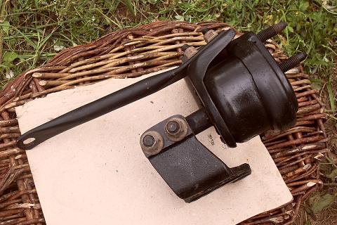

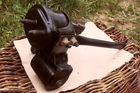

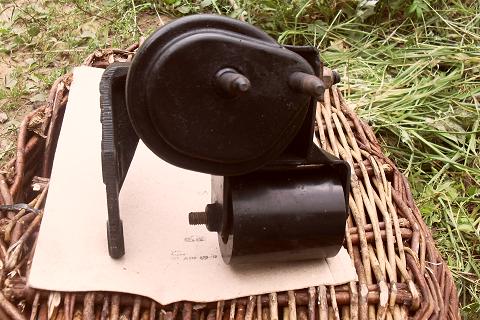

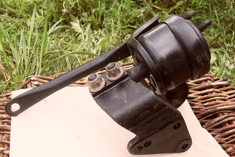

Привел в порядок, почистил, покрасил, собрал. Выкладываю фотки всего узла - правой опоры двигателя (Зетек до 1995 г.) Кстати, на последующих моделях - практически то же самое. Так что, теперь имею запас.
