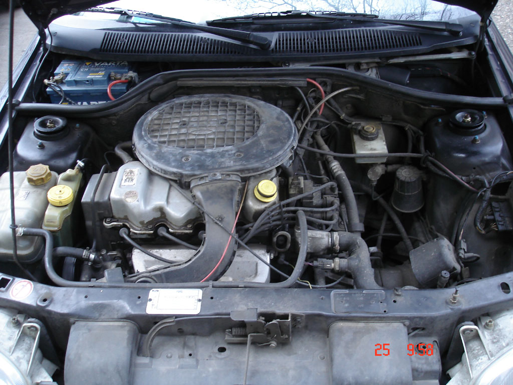

..... а это какой движок? на мой похож

Это, похоже, CVH

excito писал(а):
Это, похоже, CVH
я подозреваю...но где и что про него прочитать....модификация...на шильде....две буквы всего.....LU :cry:

СообщениеДобавлено: Вт ноя 21, 2006 14:59
Зарегистрирован: Сб ноя 04, 2006 22:26
Сообщения: 99
Откуда: Питер, Всеволожск
Как я узнал, когда машину регистрировал, у фордов на шильде только первые две буквы модели двигателя пишут, а полное название модели двига там оно находится где-то в другом специальном месте, есть какой-то отлив с полным названием, который, как говорят, трудно найти. Я у себя не нашел, хотя и не искал.
Например у меня модель двига L1E , а на шилде только L1 написано.
В ПТС-е посмотри, там поидее должна быть написана полная модель двигателя.

...если судить по первым буквам, то получается что карб....а у меня не карб...впрыск (http://faq.ford77.ru/info/eng_data_esc90.htm) не догоняю.....
да CVH, карбюратор. Открути два болтика на фильтре и посмотри.
У тея карб 2V. На впрыске фильтр идет отдельно от места расположения инжектора. Возможен вариант переходной версии этого не стоит пугаться, но я сомневаюсь.
