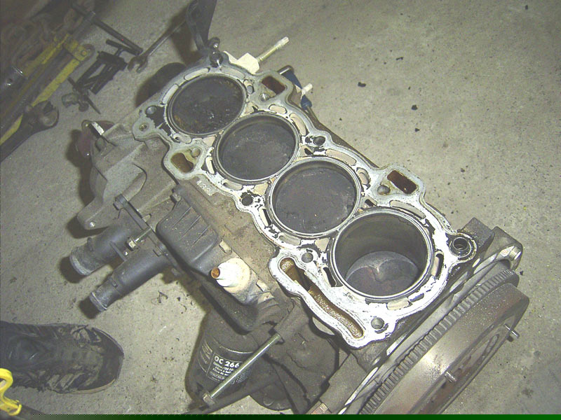

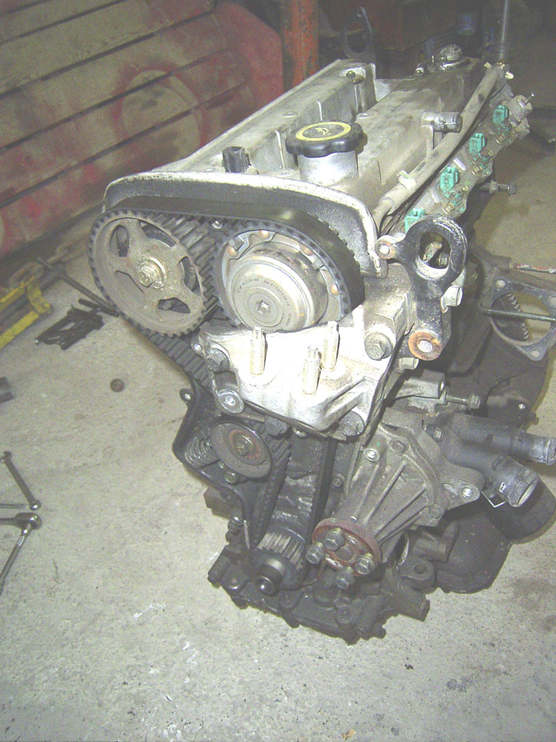

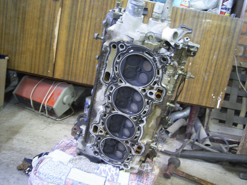

СообщениеДобавлено: Пт авг 17, 2007 22:36
Вот Зетек.Гляда на поршни и камеры сгорания-клапана должны гнуться на этом моторе :cry:
Зетек.jpg [ 193.34 КБ | Просмотров: 5804 ]
Зетек2.jpg [ 116.39 КБ | Просмотров: 5804 ]
Зетек3.jpg [ 116.91 КБ | Просмотров: 5804 ]

Нестоит забывать что заводом изготовителем не предусматривается защита потому как предполагается эксплуатация на хороших дорогах. У меня стоит защита цельный лист закрывает поддон картера имеет только вырез для слива масла. Перегрева не разу не наблюдал в пробках максимум доходит до буквы L и все. но конечно ставить или нет это дело каждого!
СообщениеДобавлено: Пт авг 17, 2007 23:15
гуру авторазметки
Сообщения: 1754
Откуда: Спб, Ульянка
А по поводу клапанов гнет 100% на моем двигателе после обрыва ремня у пред хоза были загнуты. После этого ремонтировали головку с заменой клапанов.
