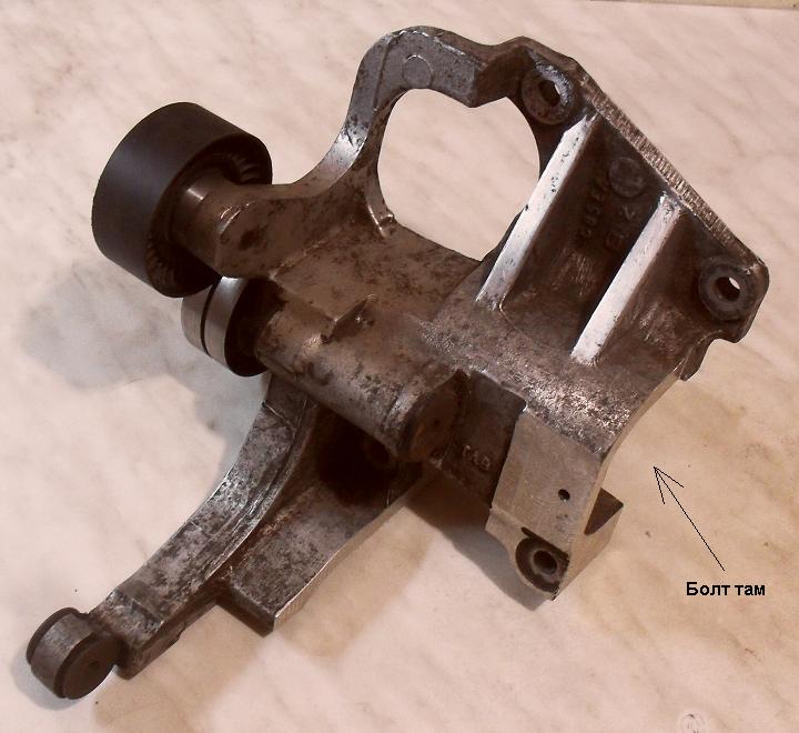

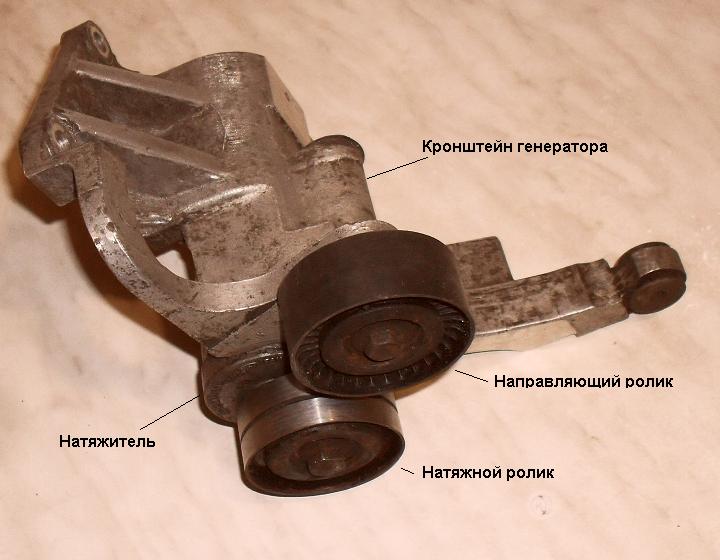

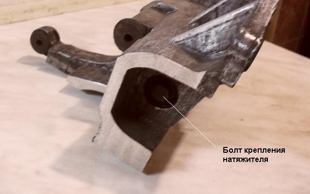

У меня как раз кронштейн генератора с натяжителем дома оказался. Фото ниже. На форму кронштейна не обращайте внимания - родной зетековский, но я его дополнительно профрезеровал - убрал крепление компрессора кондея, ну и кое что еще по мелочам. В общем, отсек лишнее...
Если нужно менять только ролик, то просто тупо откручиваете болт на его оси - головка на 15. У кото-то может стоять болт торекс (звездочка).
Ессно, предварительно нужно сдернуть и сдвинуть в сторону бачок ГУР и снять ремень - там же, на ролик надеваете головку на 15 (или торекс) и поворачиваете по часовой стрелке, как бы заворачивая болт. Натяжитель с роликом проворачивается, ремень сдергивается. Одевать ремень таким же образом. Откручиваете болт, снимаете ролик, ставите новый, одеваете ремень, ставите на место бачок ГУР - на все про все минут 15-20.
Если проблемы с натяжителем (хотя это довольно редкое явление), то надо снимать все хозяйство. На фото 3 показана гловка длинного-предлинного болта, который и держит натяжитель. Чтобы подлезть к нему нужен удлинитель и головка на 13. Как подобраться к нему, видно из фото. Вынимать болт полностью не надо, только открутить, чтобы освободился натяжитель. Ессно, те же операции, что и в первом случае - бачок, ремень...
Кронштейн01.JPG [ 69 КБ | Просмотров: 9039 ]
Кронштейн02.JPG [ 80.48 КБ | Просмотров: 9039 ]
Кронштейн03.JPG [ 49.22 КБ | Просмотров: 9039 ]

Тогда имеет смысл снять весь натяжитель и перебрать его, а возможно, и заменить целиком.
Там внутри него пружина кручения, которая и обеспечивает постоянное натяжение ремня. И никакого лома там не надо. Если все стоит штатно, то заменяется очень легко. А вот ролик - действительно любой подходит, лишь бы совпадал посадочный диаметр подшипника и наружный диаметр самого ролика. Последнее важно для того, чтобы при установке ремня заданной длины натяжитель занимал правильное положение.
Кстати, колхоз при установке ролика нежелателен, поскольку возможный при этом перекос оси может вести к повышенному износу ремня, а также к повышенным осевым нагрузкам на сам подшипник ролика и его перегрев, что, собсно и случилось (как вариант).
И еще. Если разбирается штатный ролик, то после склепывания его половинок, наружную (рабочую) его поверхность надо обязательно протачивать на оправке на токарном станке.

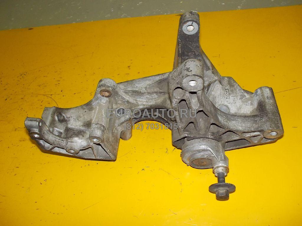

подскажите,пожалуйста,механизм натяжения ролика приводного ремня может быть приклепан к фигне на которой висит генератор?пришло время менять механизм,а не знаю как снять его.вместо болта который держит механизм как-будто клепки форд эскорт 1,6/88л зетек 97года

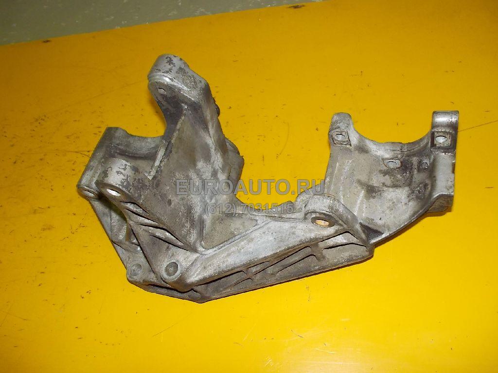

ну нету болта,я уже полностью кронштейн снял.может быть еще оригинал,там реально одно целое,менять с кронштейном что-ли блин

Вот в этом углублении, судя по всему, должна быть головка болта или что-то в этом роде...
Если там ничего нет, то, значит корпус цельнолитой и корпус поводка крепится спереди на оси.
А та ржавая шайба, что на последнем фото, она вращается вместе с поводком или стоит на месте? Если стоит, то возможно, задача сводится к тому, как ее снять?

головки болта нет там,шайба не обратил внимания вращается или нет.вопрос если ее ампутировать болгарой, новый механизм который с болтом туда подойдет ли?

Вряд ли, там все крепится болтом, а здесь, похоже, в тело запрессована ось, да и наверняка каленая.
Кстати, по каталогу этот кронштейн с натяжителем проходит как единое целое, так что вполне возможно, что он собирается только один раз - на заводе. Можно, конечно, попробовать что-нибудь наколхозить, но насколько это будет надежно... А если делать нормально, то нужно соответствующее оборудование.
Мне кажется, проще найти на разборках обычный (разборный) кронштейн, такие шли на большинстве Зетеков, и поставить его со съемным натяжителем. Точки крепления к блоку у них у всех одинаковые, так что встанет без проблем.
