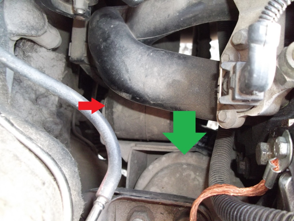

Это вот, которая тут на фото, немного видна слева?

не, у меня другая проблема, счас фото. зеленой стрелкой показано то, что показывал Mishal, а красной про то, что я спрашиваю Правая стойка в той стороне в которую показывает зеленая стрелка
Комментарий к файлу: зеленая стрелка показывает на опору И в той стороне находится СТОЙКА
DSCF1522стрел.jpg [ 248.61 КБ | Просмотров: 10294 ]

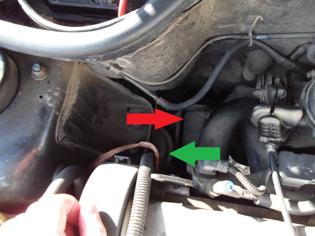

Вот вид сверху
Комментарий к файлу: В левой стороне рисунка видна правая стойка. Обозначения: "зеленая" - опора двигла, "красное" - хз что!!!!!!!!!!
DSCF1523сжат.jpg [ 222.49 КБ | Просмотров: 10294 ]

И самая главная проблема, когда в microкате нажимаешь на зеленую стрелку( подушку ), говорит, что не подходит для данного авто, а на красную( стрелку-подушку ), показывает артикул,НО к ней же НИЧЕГО не крепится!!!! КАК эта подушка будет демпфировать колебания, если к ней ничего не крепится?! У меня уже вторые сутки крыша едет. Либо предхоз что-то соорудил новое.... Помогите!!!!!!!!!!!

СообщениеДобавлено: Ср мар 28, 2012 19:29
Ничего предхоз не сооружал.
Есть такая подушка, циллиндрическая. С виду - ненужная.
Сам как то задумывался о её назначении.
Единственное, что пришло в голову - может, она чего-нить удерживает в аварийных ситуациях, например, при опрокидывании машины...

У меня нет такой. Есть только по зелён.стрелки.
СообщениеДобавлено: Чт мар 29, 2012 0:01
Она воспринимает реактивный момент силового агрегата при разгоне или торможении двигателем, больше ничего не придумывается.

хорошо, тогда почему микрокат пишет что подушка отмеченная зеленой стрелкой вообще в машине нет. Это типа переходная модель или подопытная какая-то?

Ошибок с такими тонкостями - полно.
Очень часто не совпадает , особенно с белорусскими машинами .

Эта подушка снимает резонанс вибрации. При резонансе, силы могут возрастать в несколько десятков раз, что приводит к разрушению, даже резины. Многие фирмы используют гидравлические подушки. Но и гаситель в данном случае не помешает. Подобную функцию выполняет, наболдажник на правом приводном валу. Это не балансировачная муфта, как многие про нее говорят. При быстрой езде, и хорошей ямке, вал может немного, на доли мм, прогнуться. Если не будет гасителя, он может попасть в резонанс, и его просто согнет, а потом вырвет, круша все в радиусе досягаемости. Благо, нам такое не грозит. У нас негде разгоняться до таких скоростей. Вот, как то так.

При чем тут приводной вал? Это не на валу, а на двигателе. Если будет резонанс на валу, то эта резинка не спасет. Она вообще работать не будет. Резонанс эта такая вещь когда собственная частота (вала, подшипника и т.д.) совпадает с частотой детали которая с ним контактирует, из-за этого сильно растет вибрация. Эта вибрация относится к каждому элементу машины в отдельности и одна такая подушка не спасет весь двигатель в сборе, ведь у каждой детали разная собственная частота. Тогда, еще вопрос какой код Microcat этой подушки, а то заменил все подушки кроме этих 2-х, появилась вибрация на руле и коробке. Особенно на руле. Крышка руля даже вибрирует и создает неприятное дребезжание( не громко, но все же), могут ли эти подушки решить проблему?

Менял себе по-осени эту самую подушку, стояла по ходу родная сбоку к ней приварен гаситель,на новой такого не было,сначала озадачился,потом забил. Кстати,когда поменял подушку КПП(была рваная в хлам),началась передаваться вибрация на салон(не сильно,но подбешивает иногда). надо менять еще одну.

Внимательность при чтении, очень необходимая вещь, для правильного понимания написаного, и извлечения нужного знания. Данная подушка не относится к приводному валу. На приводном валу, стоит подушка выполняющая ПОДОБНУЮ ФУНКЦИЮ. И защищает от резонанса не двигатель, а ПОДУШКУ ДВИГАТЕЛЯ. А вибрация может быть и при всех новых подушках, особенно если их неправильно проведен процесс замены. После замены, подушки не затягиваются доконца. Заводят двигатель, дают пару перегазовок, чтоб подушки нашли свое место, и только потом затягивают. Желательно на заведенном двигателе. Главное: быть предельно осторожным возле вращающихся деталей. И еще: двигатель должен быть холодным, так как в этом случае у него наибольшая вибрация. А по поводу резонанса, он никак не связан конкретно с вращением.
Выписка из энциклопедии:- Резона́нс (фр. resonance, от лат. resono — откликаюсь) — явление резкого возрастания амплитуды вынужденных колебаний, которое наступает при приближении частоты внешнего воздействия к некоторым значениям (резонансным частотам), определяемым свойствами системы. Увеличение амплитуды — это лишь следствие резонанса, а причина — совпадение внешней (возбуждающей) частоты с внутренней (собственной) частотой колебательной системы. При помощи явления резонанса можно выделить и/или усилить даже весьма слабые периодические колебания. Резонанс — явление, заключающееся в том, что при некоторой частоте вынуждающей силы колебательная система оказывается особенно отзывчивой на действие этой силы. Степень отзывчивости в теории колебаний описывается величиной, называемой добротность. Явление резонанса впервые было описано Галилео Галилеем в 1602 г в работах, посвященных исследованию маятников и музыкальных струн.
