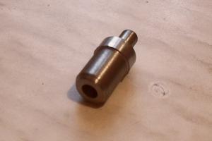

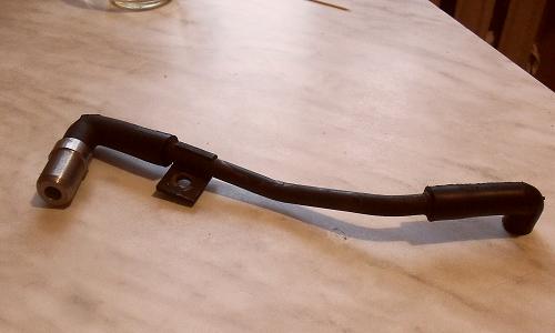

Докладываюсь. Сегодня, наконец, закончил работу с системой вентиляции картера. Что сделал.
Поэтапно.
Прежде всего, за отсутствием клапана PCV и полным нежеланием тратить на него денежные средства, стал экспериментировать с принципом, исключающим клапан, как класс. Назовем это "бесклапанной" системой. А именно: выточил и установил вместо по его размерам клапана фиговину (см. фото 1 и 2) , внешними размерами соответствующую этому клапану, а по сути - втулка с отверстием, ограничивающим пропускное сечение при откачивании картерных газов впускным коллектором. Проходной диаметр отверстия составил по результату опытов 3,0 мм. Этот диаметр обеспечивает нормальный отток газов из картера при частоте вращения КВ по крайней мере до 3-3,5 тыс об/мин. На холостых оборотах разрежение на входе клапанной крышки более чем ощутимо, тянет хорошо, при повышении оборотов разрежение падает и перестает ощущаться при 2,5-3 тысячах. Тем не менее, после раскоксовки двигателя и при больших оборотах выход картерных газов практически не заметен.
Единственным недостатком такого способа являлся неконтролируемый подсос, в результате при прогреве двигателя наблюдалась ярко выраженная нестабильность оборотов ХХ (вплоть до полной остановки), пока стрелка не войдет в белую зону.

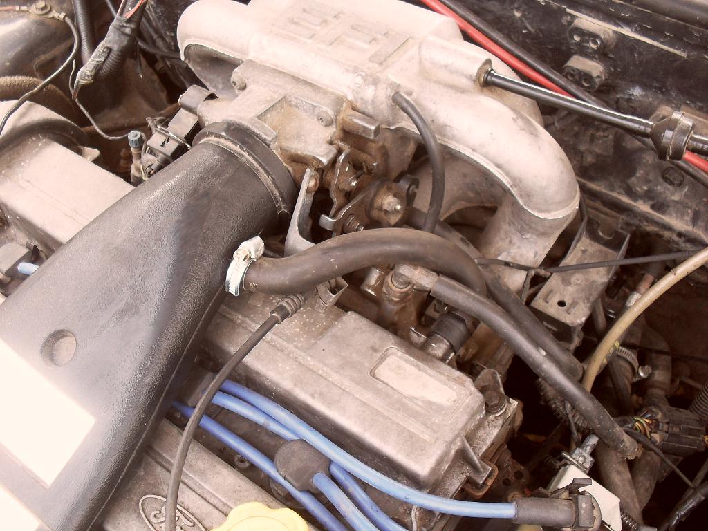

Для устранения этого недостатка воспользовался предложением топикстартера - ув. Goshin и соединил вход клапанной крышки с патрубком ДЗ, в результате чего теперь обеспечивается полный контроль ДМРВ всего поступающего в систему питания воздуха. Правда, не стал делать так же, а врезал штуцер в пластиковый патрубок непосредственно перед ДЗ (см. фото 3).
Попробовал в поездке - все в порядке. Сделанным доволен. Надеюсь, этот этап завершен полностью.
