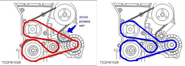

Народ помогите кто может, Зетек 1,6 был куплен б/у и установлен на машину, кондея не было изначально, Гур ранее стоял, но предхозяин двигла его продал, остался тока самонатяжной ролик, Вопрос заключается в том какой длины нужен ремень, по приведенной мной схеме (красная) длина получилась где-то 1050-1070 мм. И сразу второй вопрос будет ли по этой схеме все работать, или возможно на генераторе будут проскальзывания. Если не трудно подскажите номер ролика указанного синей стрелкой.
или лучше с роликом по 2 схеме (синяя), вообще как правильно должен идти ремень без доп оборудования.

Блин, не помню на 100%, но помойму на зетеке без кондея этого ролика нету в принципе...

я даже не знаю шли ли эти движки без Гура. Да кстати прошу прощения размеры ремня я указал неправильно, размеры 1050-1070 я замерял на старом креплении гены от ЦВШ где натяжение производится генератором
