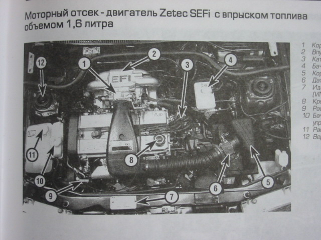

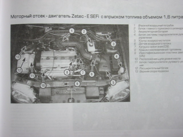

Здесь, ещё два Зетека .
Одним названием SEFi , другой - Е SEFi :
IMG_0914.JPG [ 78.64 КБ | Просмотров: 6154 ]
Комментарий к файлу: На моторе буквы "S" нет .
Так надо?
IMG_0913.JPG [ 104.66 КБ | Просмотров: 6155 ]

Я думаю, SEFI - это EFI+EECV (который может давать отдельные синалы открытия форсункам).
Т.е. Microcat их также и называет EFI.

А по поводу Zetec или Zetec-E всё очень просто:
- двигатели Zetek:
1.6л - L1E, 1.8л - RDA,RQB
- двигатели Zetek-E:
1.6л - L1H,LIK, 1.8л - RKC
Отличаются они только впускной системой и компонентами нейтрализации отработанных газов.
В конце концов у меня лично выбито на блоке цилиндров надпись Zetek-E - всё чётко и понятно :)

Двигатель Zetec это двигатель DOHC - на нем так и написано - отличается он воздуховодом. И имеет систему управления в EEC-4. Его мощность 90 лс.
Двигатель Zetec-E имеет Другой воздуховод. Ставился на машины с 95-го года. Имеет систему управления EEC-5. Мощность его только 88 лс.

Глупости! :lol:
+1 sennar
Что один движок может быть DOHS (2 распредвала), что второй. У Эскортов даже карбюраторный двигатель имеет 90л.с. Zetec и Zetec-E так тем более. Ещё они отличаются степенью сжатия, но только 1.8 л: 10.0:1 и 9.8:1 соответственно.
USSRrat: откуда такие сведения??!!

Значит, если я правильно понял по Зетекам , то они бывают 2-х вариантов:
- Zetec EFI ( в быту - просто Зетек)
- Zetec-E SEFI(в быту зовут Зетек-Е), более новая модель.
:!: Поправьте, если я не прав. :
Ну, и эти моторы оборудованы DOHS( по-русски, имеют 2 распредвала), о чём не говорится т.к. и так понятно. И соответственно ,только 16 клапанов(16V). Объемы были только 1.6 и 1.8 литра.
