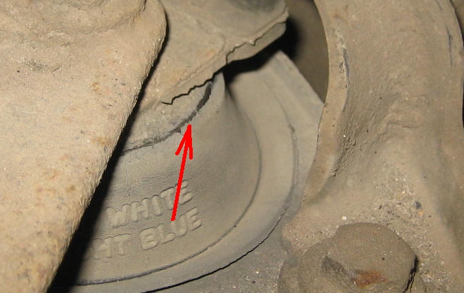

Случайно, разглядывая фоту в другой теме увидел , что задняя опора отрывается?
.JPG
.JPG [ 197.2 КБ | Просмотров: 7297 ]
СообщениеДобавлено: Пн ноя 29, 2010 1:41
Mishal, ты там при всём желании хрен оторвёшь...

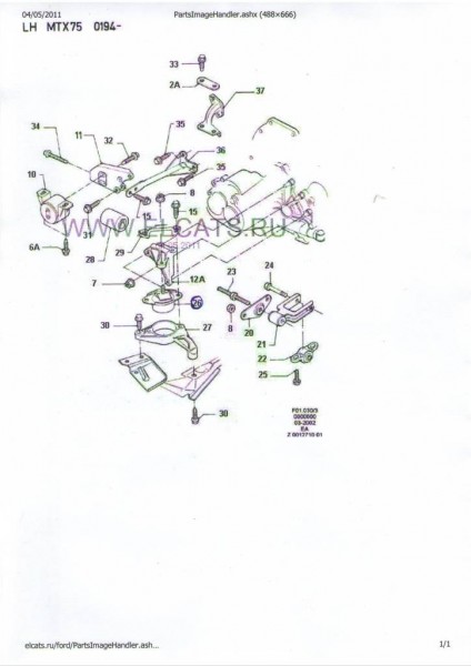

Фотика под рукой нет, чтобы запечатлеть подушку двигателя, которую поменять надо, есть картинка.
На картинке под номером 26 - подушка двигателя, она же располагается прямо над рычагом?
Bilder.JPG [ 57.49 КБ | Просмотров: 7311 ]
Ford Escort VII седан, 1995 (декабрь) 1.6i, 16V, 90 лошадок, МКПП
блог сайт
СообщениеДобавлено: Чт май 05, 2011 0:26
Да, над рычагом. Над левым.

Машину может трясти при трогании с места из-за этой подушки?
блог сайт
СообщениеДобавлено: Чт май 05, 2011 23:50
В принципе, из-за любой подушки может...

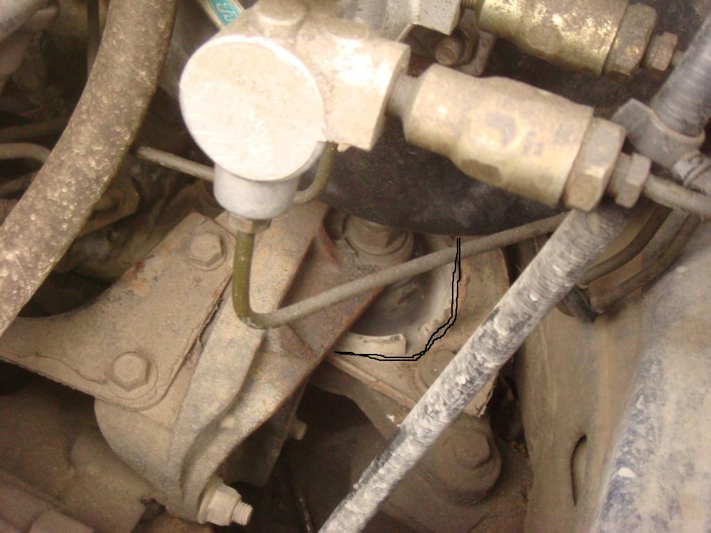

Я тут сфоткал то, что мне поменять надо:
DSC01694.JPG [ 178.48 КБ | Просмотров: 7278 ]

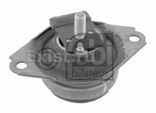

А это - то, что собираюсь заказывать.
Это же одно и то же? :smile70:
Image.axd.jpg [ 16 КБ | Просмотров: 7733 ]
блог сайт
СообщениеДобавлено: Сб май 07, 2011 4:47
Да, это оно.

раз пошла такая пьянка, спрошу тоже ))
фото не мое - взял из соседней темы. но мне вроде подходит. Красным выделена резиновая хреновина, которая досталась мне от прошлого хозяина уже порванной. Помогите пожалуйста идентифицировать ее в каталогах Экзиста. Заранее спасибо
Ford Escort MKVI, 1997, 1299 см3 (HCS), карбюратор Weber TLDM 26-28, 5-ст. МКПП B5/IB5, 5-дв. хэтч, темно-синий.
СообщениеДобавлено: Ср май 11, 2011 7:21
Код 6766044 вроде...

ДмитрийМ
Дружище, спасибо!
вот она, так сразу и не узнаешь ))

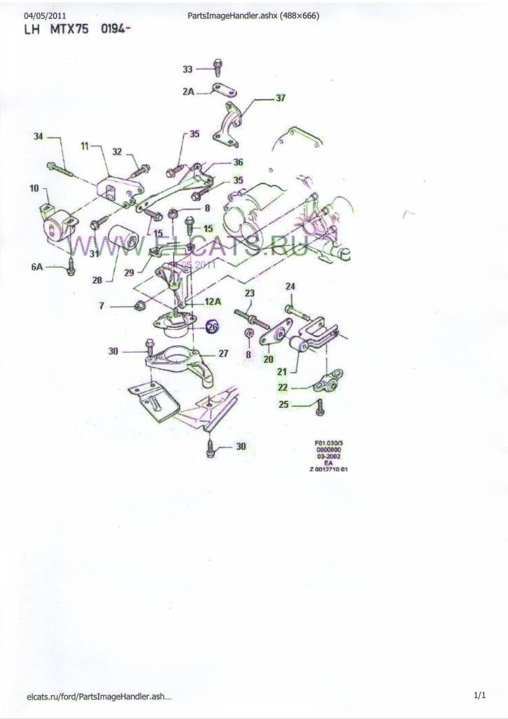

Да, менять ее и правда геморно :evil: только после замены машину как трясло, так и трясет, когда трогаюсь с места, а когда завожусь, двигло уже не трясет как раньше.
Я так посмотрел, под номером 10 (картинка Bilder см. выше) подушка у меня тоже разбита, больше нет никаких?
