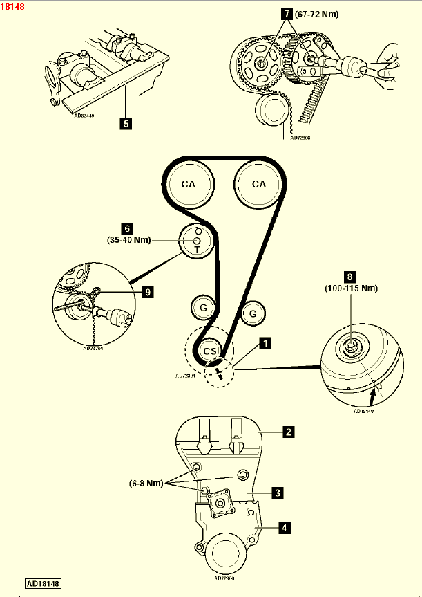

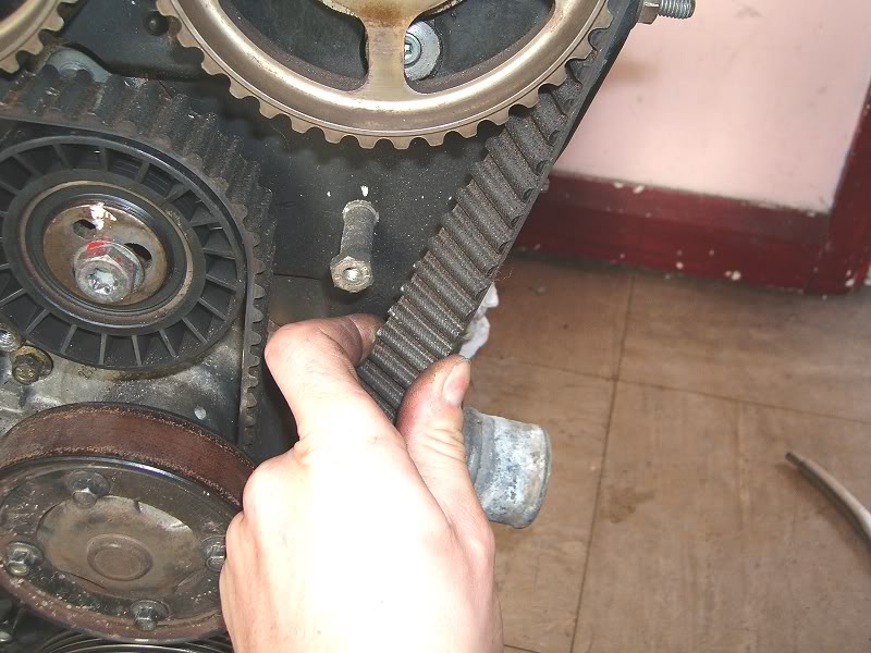

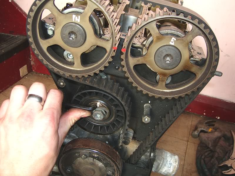

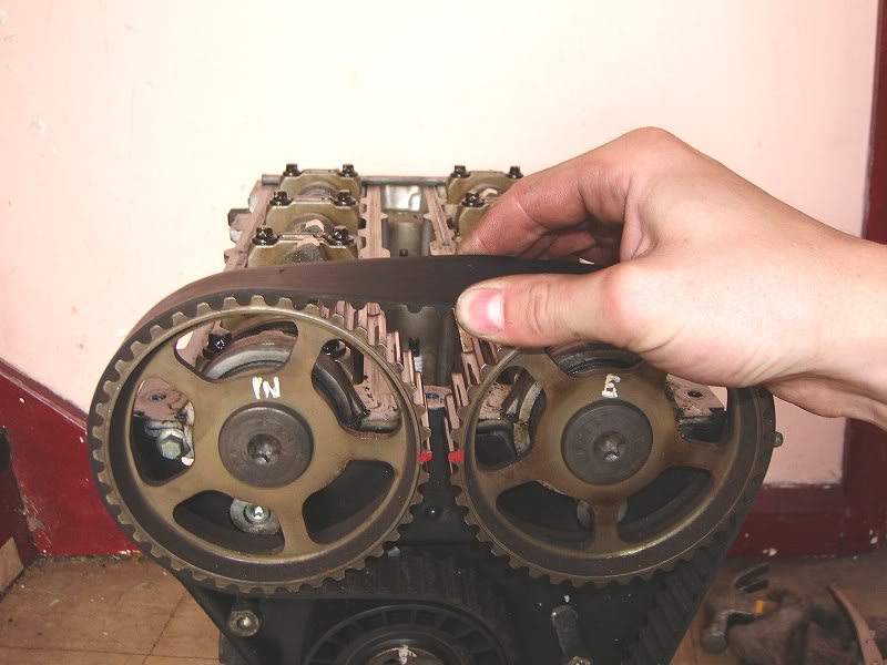

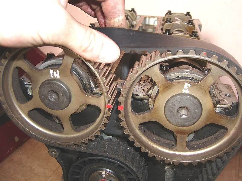

почитал, почитал... ГРМ нужно брать только оригинал комплект FORD (с роликами 3 шт) так как с этим делаом не играются... пусть и будет немного дороже... а теперь про схемы и натягивание... Думаю многим будет полезно

Escrot , а это от куда фоты? Мотор похож на наш, но у нас натяжной ролик с ухом для пружины быть должен, ...
Последние 3 фотки показывают натяг ремня, как я понял? Описаний к ним нет.
