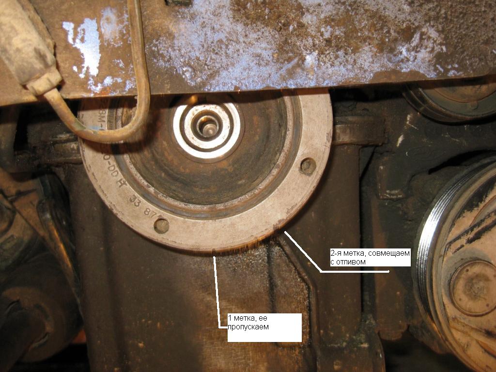

Всё верно, надрез должен совпасть с отливом на блоке (см.ниже). Да, помойму 2й надрез (проверь напильником своим в колодце). По памяти, вроде шпонка на коленвале смотрит вверх.

Все верно, шпонка должна быть сверху, так и получается. Надрез должен совпасть с отливом на поддоне. Сейчас пойду смотреть и разбирать. Фотки сделаю.

Был сегодня в гараже. Разобрался наконец с этими метками на коленвале. Сложного ничего действительно нет. Выставил метку шкифа с отливом на поддоне. Посмотрел в 1 цилиндр, всё верно он в верхней мертвой точке (ВМФ) на так те сжатия. Открыл маслозаливную горловину, кулачек направлен назад. Всё верно, как по книге. Фотки снизу

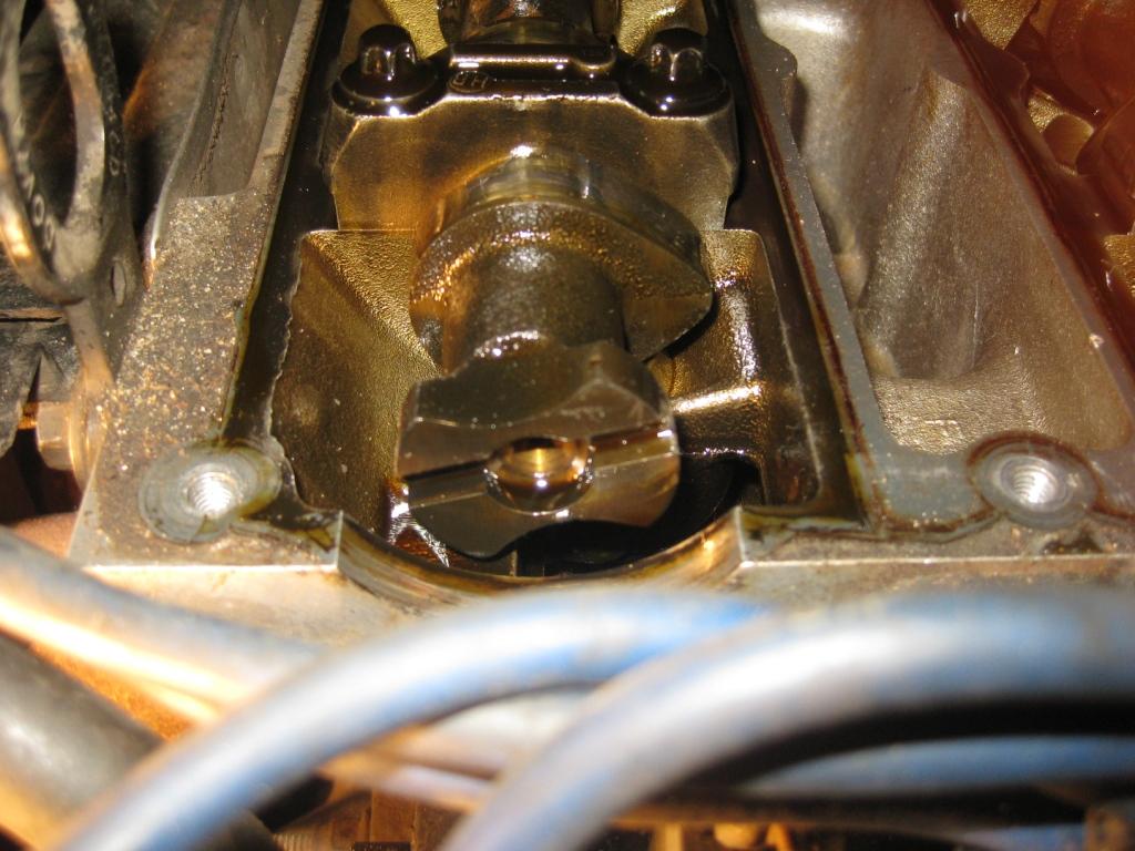

Откыл крышку клапанной коробки и увидел...

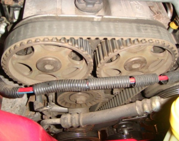

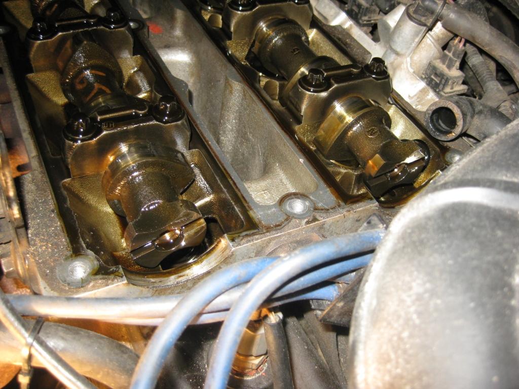

Распредвалы стоят неверно. Несколько раз проверял положение 1 цилиндра ВМФ, метки на поддоне и шкифе, неверно стоят распредвалы. Ремень проскочил, намного, хотя я замечал за двигателем, как то он странно работает.

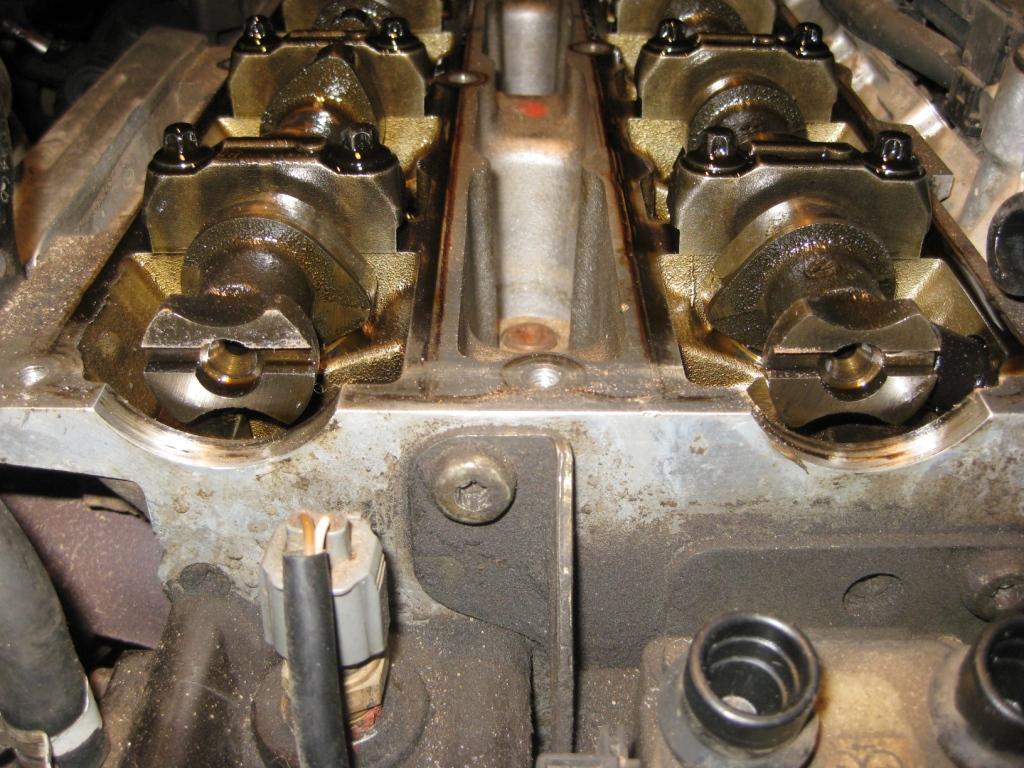

А должно быть так...

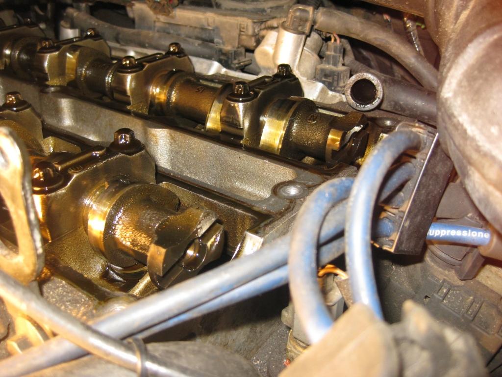

Еще фотки

СообщениеДобавлено: Пн янв 17, 2011 1:20
Болт шкива у распредвала был затянут?
СообщениеДобавлено: Пн янв 17, 2011 1:40
Сообщения: 424
Откуда: г.Елец
Да они затянуты нормально. Скорее всего это пришло ко мне от прежнего хозяина. Малый вообще не занимался машиной. Куда не сунься везде всё плохо. После него у меня на ходовую 25 тысяч улетело. Поменял всё, потому что всё было убито, стучало, трищало. Весь салон гремел, дрибизжал.
У меня в доме живет один опытный автомобильный мастер. Еще пол года назад он мне говорил посмотреть ГРМ, а у меня опыта было мало с этой машиной. Казалось всё нормально. Работает, да работает, холостой ровный, реакциая на газ мгновенная. Незнаю. Кстати сколько людей спрашивал, как себя ведет двигатель с проскоченным ремнем, так никто толком ничего ответить не смог. Возможно люди ездию и не знают, правильно ли у них стоит ГРМ или нет.

Сегодня собрал машину. Неделю простояла в гараже, ждал запчасти. Болт на который пружинка одевается так и не пришел, да и раньше не стоял почему то. Ну и хрен с ним, собрал без всего этого, просто ролик натяжитель рукой натянул и закрутил болт.
Так как система газораспределения была сбита на два или более зубцов, на фотках всё видно, то теперь ГРМ я выставил по книге. Простояла в гараже холодном неделю, АКБ не сел, я даже радио включал и работал. Завелась сразу.
Первые ощущения, пропало позвянкивание в районе топливной магистрали, труба входного воздуха перестала гудеть, при резком открывании ДЗ пропал звук спорткара. Пропал гремуч за панелью на ХХ (раньше чуилась какае-та вибрация за панелью и какае та дрибизжалка). При езде машина вела себя просто замечательно, реакция на газ мгновенная, двиган стал быстрей поднимать обороты.
Провел тест на сухой дороге. На первой разогнался до 20 км, перешел на вторую и втапил педаль до пола. Эффект обалденный, ни детанации, ни задержки, морда поднялась и с пробуксовками по асвальту полетела. Такое ощущение что стоит другой двигатель.
Подьехал к светофору, рядом стояла Ауди, двиган литра 2. Стартанули вместе, только почему то он мгновенно отстал. Я в шоке. 1,5 года ездил на машине и не знал что ГРМ неправильно стоит. Заметен и звук авто, тише и ровно стала работать.

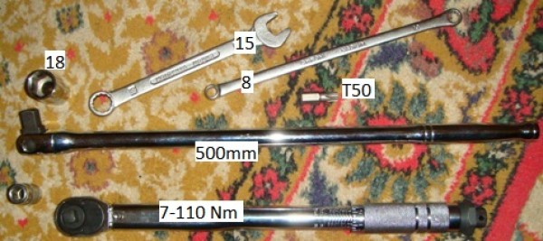

Динамометрический ключ всегда хотел купить, а тут подвернулось, не хотел затягивать болты на моторе, особенно прокладку клапанной крышки, от руки на ощуп, да ещё и ролики.
Ну, в общем то ещё набор инструментов у меня есть с трещотками, эт тоже надо, так как крутить приодеться много чего. И ещё фонарик на лоб, как раз мне моя на 23 февраля подарила, светодиодный :)

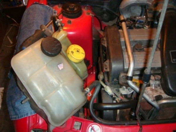

1.Первым делом загнал машину на яму чтоб край мотора с шкивом на коленвале висел в яме и выкрутил колёса максимум вправо, ручник, подставки под колёса, пятую включил, домкрат и открутил правое колесо.
2.Открутил защиту внизу (пластмаска), отвёртка Т45, открутил бачки с жидкостями ГУР и охлаждающей.

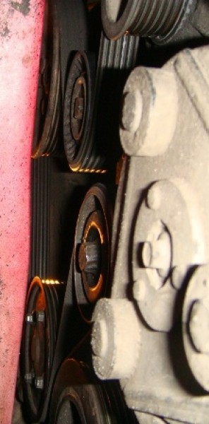

3.Сверху открутил защиту поликлинового, возле насоса ГУР и тут началось, первым делом пока не сняли ремень открутить четыре болта на 8 шкива помпы (для этого и пришлось покупать ключ удлинённый), потом на пол, ключ на 15 к ролику, оттягиваю, снимаю ремень и ролик натяжной, ролик паразитный ключ на 13. Далее сверху снимаю шкив помпы, надо чуть толкнуть мотор от себя.
4.Вижу три крышки ремня ГРМ, радость, удовольствие. Но! Вот оно, это то, над чем мне пришлось неплохо помучаться, подкачаться и уже быть готовым разбить руки, но обошлось, благо купил большой вороток и насадку на 18, это болт шкива коленвала. Для этого я и ставил машину на яму (как описано в самом начале), прикручиваю колесо назад, опускаю машину, передача пятая в яму и упираюсь что есть мочи, упираюсь ещё и ещё тепло уже стало, горячо и вот пошёл, УРА! Опять домкрат, колесо.

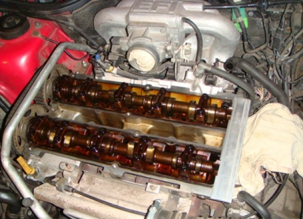

6.Теперь, сверху начинаем откручивать всё, чтоб добраться до крышки клапанов (тут уже сильных проблем не возникло, потому не буду слишком подробно), снял и её и свечи. Накинул опять шкив на коленвал и болт, и воротком, выглядывая над крылом, кручу по часовой стрелке мотор (не забываем снять с передачи). Кручу пока прорези на обратной стороне распредвалов не сойдутся в горизонталь, ну в общем у меня и метка на шкиве коленвала встала чётко (я вначале не заметил хоть и искал, это еле заметных два запила на обратной стороне шкива). Вставляю в прорезь заготовленную планку 5х230мм (у меня была из алюминия, сталь не знаю, но точно не с острой гранью, а то оставите на головке блока, глубокую риску по всей длине пока будете вставлять в прорези, при этом шкивом вращать то право то лево). Ну вот и всё, можно снимать ремень.
