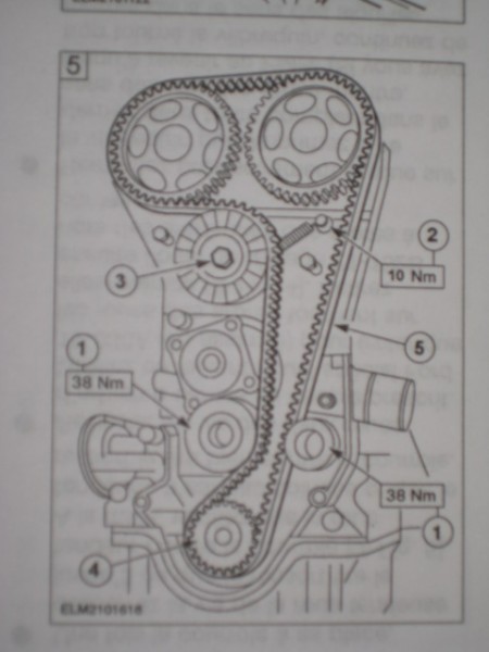

Встречал "коллегу по цеху" Escort ZETEC 1997г., разговорились, он мне машина хорошая, запчасти дорогие, менял ремень без роликов и в итоге заклинил малый паразитный ролик(правый) - ремень порван, клапана загнуты и т.д. У меня дело шло к замене ГРМ, взял оригинал комплект и ну её на ... эту экономию, в итоге выйдет дороже.
СообщениеДобавлено: Чт июл 09, 2009 16:35
Вот попалась схема ГРМ Зетека:
Комментарий к файлу: Схема ГРМ, Зетек.
IMG_6078.jpg [ 70.7 КБ | Просмотров: 1668 ]
