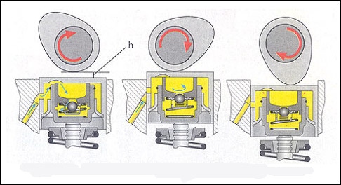

гидрики по твоему что, в воздухе висят? Как они без коромысла клапана толкают?
Гидрики, по моему, сидят себе в стаканах, а усилие на клапан передается через плунжерную пару, верхняя часть которой жестко связана с корпусом гидрика
gidry.jpg [ 45.39 КБ | Просмотров: 12451 ]
