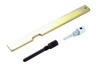

В гараже подвал затопило,хоть рыбу туда запускай. При поиске динамометрического ключа(5-110Нм),кстати сложно найти ключ с таким диапазоном,по гуглу в Мск нашел только два места;наткнулся на "приспособление для центровки распредвалов(два болта и пластина). На форуме ФФ-1,очень "горячо" обсуждают именно болт для фиксации коленвала. Этот самый болт вкручивают вместо свечи первого цилиндра,затем прокруцивают коленвал и поршень упирается в наконечник болта,тем самым фиксируя коленвал? Буржуи вообще проще деают,вставляют специальный штопор между распредвалов(есс-но после совмещения по планке распредвалов) и производят замену. но такие фиксаторы отдельно не продаются,а комплекты дорого.
