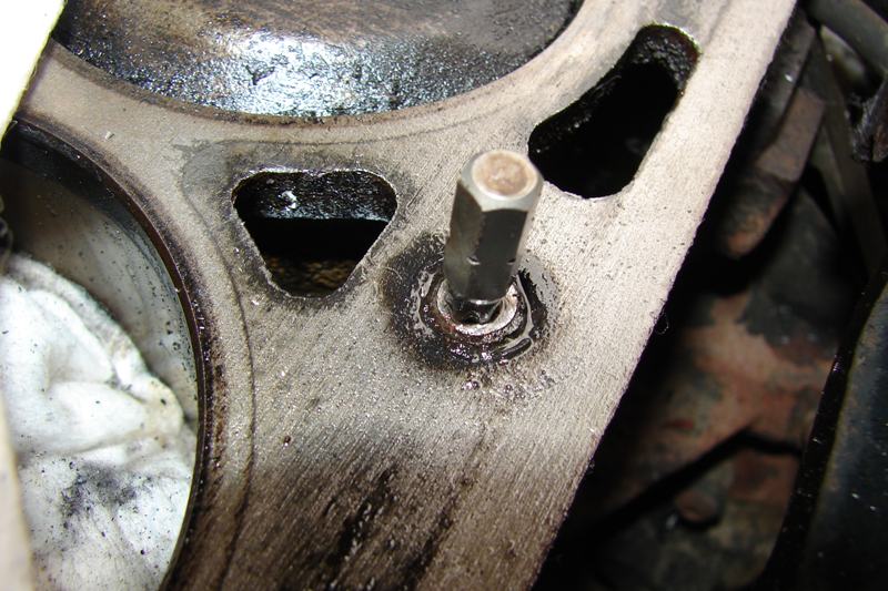

Прошлым летом пытался устранить воющий звук из двигателя. Подозрения были на прокладку ГБЦ. Когда скручивал голову сорвал один из 10 болтов - приржавел к двигателю. Чем только не заливал резьбу (разве что кока-колой не заливал), просверлил и забил торксовскую головку - не помогло. Прогревал горелкой, в итоге верхняя часть болта немного раскололась. Т.к. резьба там начинается около 1 см ниже плоскости, думаю ничего не повредил. Короче собрал обратно без него, так зиму и отъездил. Собираюсь менять кольца, думаю снова попробовать его вытащить. Что посоветуете, знатоки?

точно такой же "косяк" исправил с помощью экстракторов болтов
http://www.electro-mpo.ru/catalog-cgroupe772.html
Возможно, поможет.

Ок, допустим я куплю экстрактор, а как им пользоваться?
В дрель и высверливать на малых оборотах, или выкручивать руками??

имхо руками,предварительно отверстие в болте потребуется высверлить
экстрактор желательно с малым углом конуса

http://www.scooter-club.ru/forum/viewtopic.php?t=123899
Не экономь на инструменте, возьми хороший.

Да, отверстие уже высверлил, осталось экстрактор купить.
Спасибо за советы, буду делать - отпишусь.

будешь выкручивать - делай осторожно, они бывают ломаются. Было дело выкручивал таким болт на 5 и сломал, сексу прибавилось.

Попробую прогреть горелкой и WDшкой перед тем как... =)
