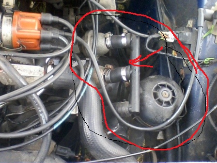

Ребята добрый вечер!Нужен совет,ехал сегодня по городу и у моей машины при торможении двиг.тормоз начала загораться лампа давления масла,потом горела на ХХ.добавил чуть оборотов погасла.Что это может быть?И скажите как натянуть зубчатый ремень(вроде помпой),а какое натяжение?И что это на фото?
Фото-0006.jpg [ 78.48 КБ | Просмотров: 9367 ]
Форд Эскорт 1.4 1987 год,хечбэк 5 дверный.
Масло - проверяй уровень и наличие в масле бензина. Проверь еще маслофильтр, маслозаборник.
ГРМ натягивается роликом, сдвигаемым по пазам.
