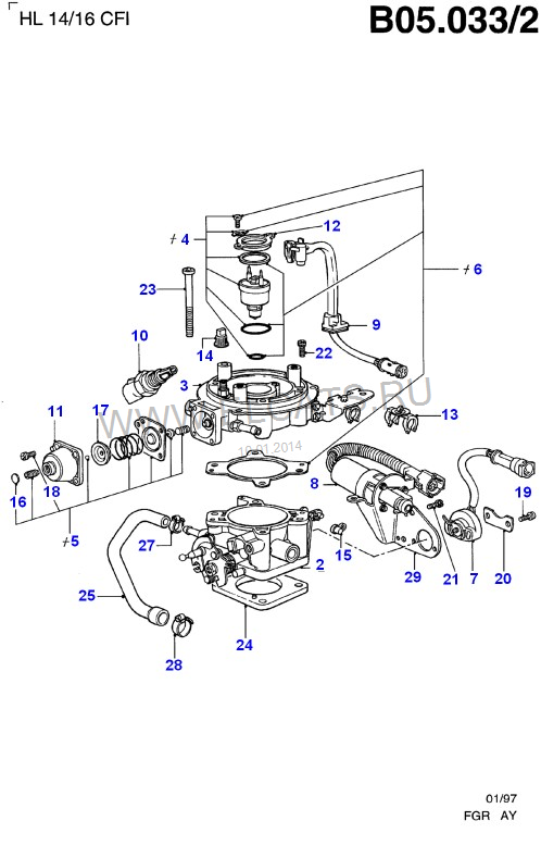

вот под цыфрой 4. вроде форсунка называется
CImage.ashx.png [ 156.95 КБ | Просмотров: 8431 ]

вот модель машины-vin VS6FXXWPAFMS63083 FORD ORION год выпуска 1991 71л.с
может так поимете
Ford orion 1991 1.4л
СообщениеДобавлено: Сб янв 11, 2014 11:43
Зарегистрирован: Пт янв 18, 2013 21:36
Сообщения: 79
Откуда: Комсомольск. Украина.
Так у тебя походу моновпрыск, а не карбюратор. У меня стоит коллектор с моновпрыска с переходником на солекс. Переходник должен быть в продаже для УАЗ или ГАЗ-21. В коллекторе всё равно придётся делать новые резьбовые отверстия под переходник.
