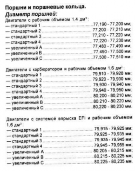

собственно сабж :) . и номера комплектов вкладышей подскажите пжл :oops:
СообщениеДобавлено: Пн авг 23, 2010 18:43
В мануале всё есть это
111.png [ 61.73 КБ | Просмотров: 8207 ]
СообщениеДобавлено: Пн авг 23, 2010 18:56
http://pokatili.ru/forum/ftopic12187-0-asc-150.php скачай себе мануал
СообщениеДобавлено: Пн авг 23, 2010 20:27
В мануале есть размеры, а чел просит номера (ИМХО, по каталогу).
Так эти номера надо искать тут http://www.elcats.ru/ford/
СообщениеДобавлено: Пн авг 23, 2010 22:17
ААА ну не понял :roll:
СообщениеДобавлено: Вт авг 24, 2010 0:27
Зарегистрирован: Сб авг 07, 2010 22:41
Сообщения: 6
нужны номера неоригинальных колец номиинального размера, экзист показывает только оригинал :-(
СообщениеДобавлено: Вт авг 24, 2010 1:48
Надо быть зарегистрированным как на Елкат, так и на Экзисте чтобы видеть больше.
Если у тебя двигатель 1,6 CVH, то кольца такие стандартного размера:
1) Оригинальные Форд 6 098 565
2) Гетс 08-214100-00
3) NE 9-2118-00
4) Колбеншмидт 80 00083 4 1 000
СообщениеДобавлено: Вт авг 24, 2010 1:54
А вообще то, я делаю так. Узнаю оргигинальный номер детали и с ним иду в любой магазин, а не только в Экзист. Там в магазине по оригинальному номеру могут подобрать очень много аналогов. Бывает, что сразу есть в наличии и не надо ждать доставку.
Удачи !
