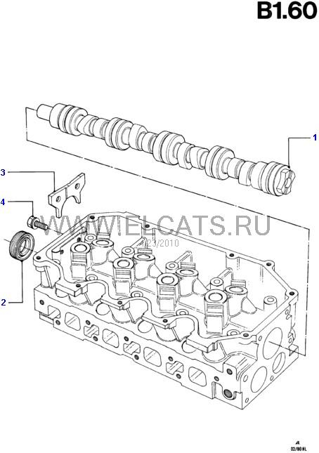

Мышонок писал(а):
- Вал ч/з пробку вытаскивается?
ИМХО, распредвал надо вытаскивать в сторону распределителя зажигания ( в твоем случае в сторону этой пробки-заглушки), предварительно открутив и сняв упорную пластину (на картинке номер 3). Вал вынимается только в одну сторону, т.к. на нем диаметр опорных шеек разный.
Вот описалово из мануала (не обращай внимания, что это МК-3 и МК-4. Двигатель CVH одинаковый) http://ford-escort.5go.ru/html/3_1_3_2_2.htm

да, спс, уже вытащил - в центре пробки есть закрытое пластиком отверстие. Расковырял и отверткой аккуратно вытащил пробку, потом вал.
