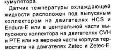

СообщениеДобавлено: Ср янв 13, 2010 23:09
Ну вот нашёл в мануале.
111.png [ 46.86 КБ | Просмотров: 5508 ]

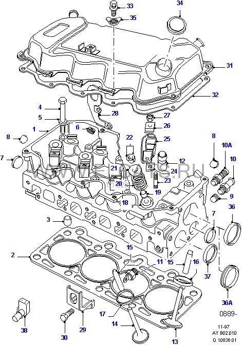

СообщениеДобавлено: Чт янв 14, 2010 0:06
Лажу написали в том мануале. Нет на выпускном коллекторе CVH датчика температуры охлаждающей жидкости. Этот датчик (который на стрелку) в головку блока вкручивается, но близко к выпускному коллектору. На картинке он под № 11
PartsImageHandler-1.jpg [ 94.15 КБ | Просмотров: 4703 ]
СообщениеДобавлено: Чт янв 14, 2010 0:36
А где тогда датчик на мозги?
