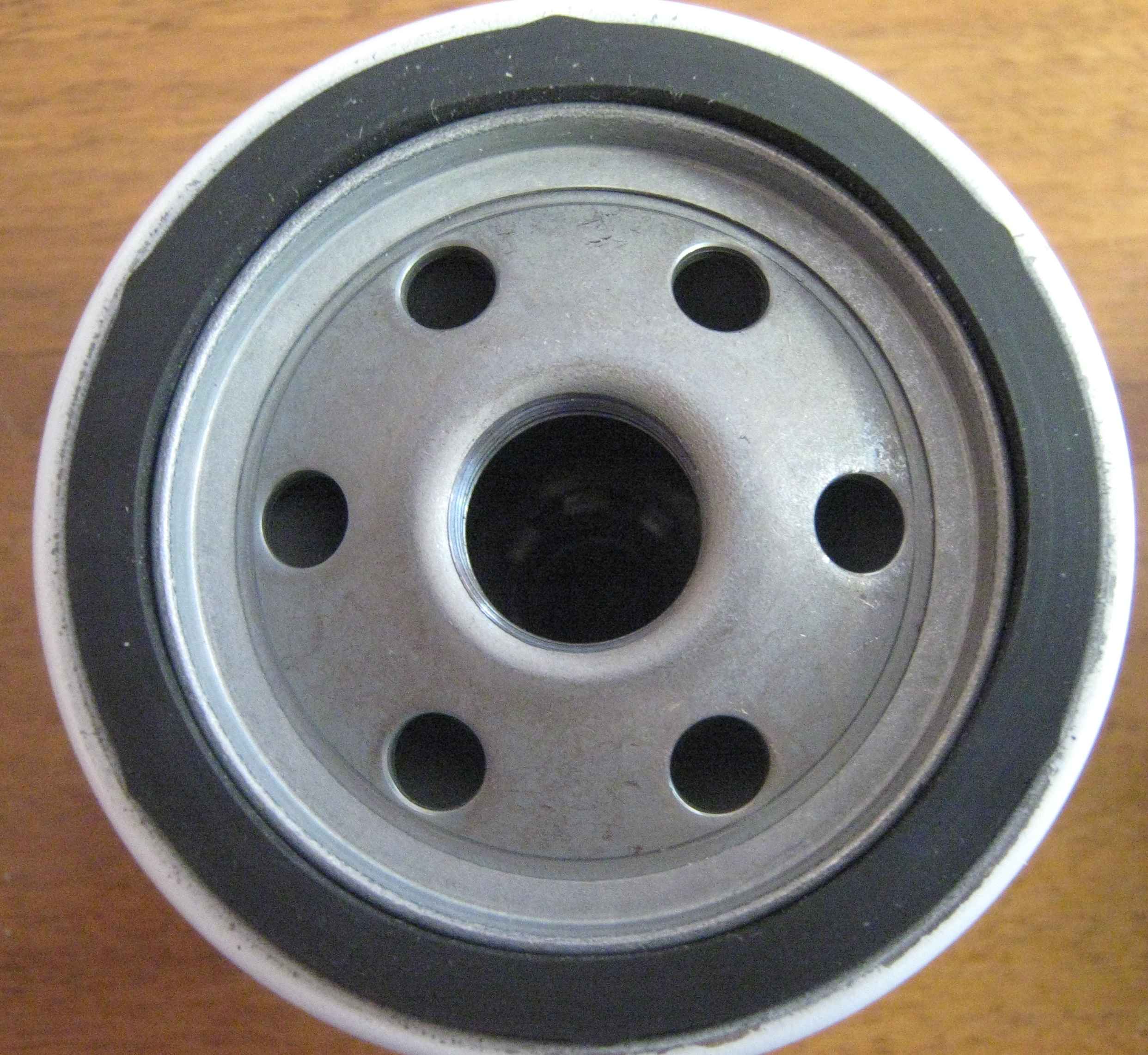

Ufi_23.131.00_2.jpg [ 315.55 КБ | Просмотров: 4650 ]
Комментарий к файлу: В дырки видно резинку, я полагаю, это противодренажный клапан и есть.

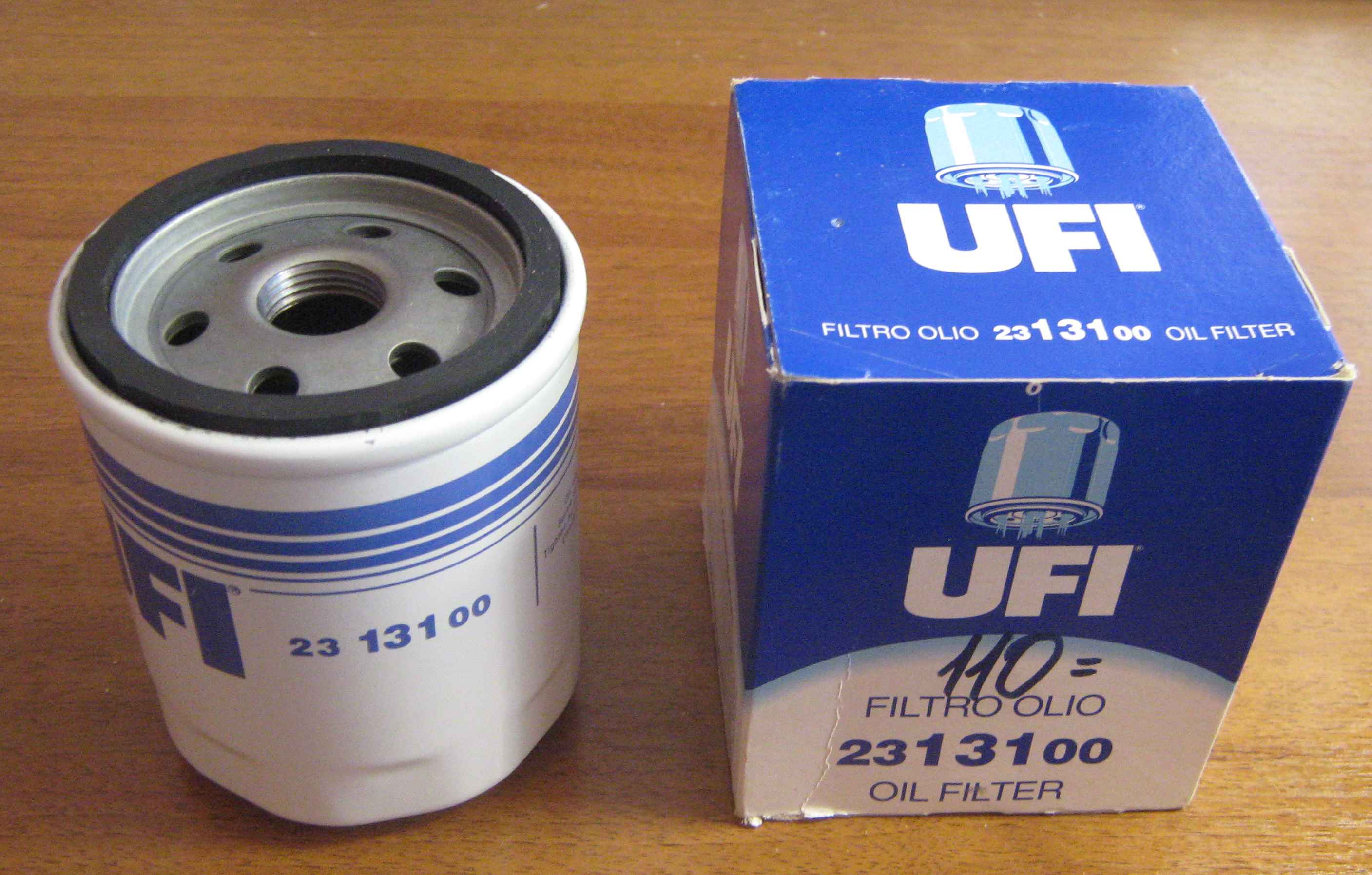

Ufi_23.131.00_3.jpg [ 346.97 КБ | Просмотров: 4648 ]

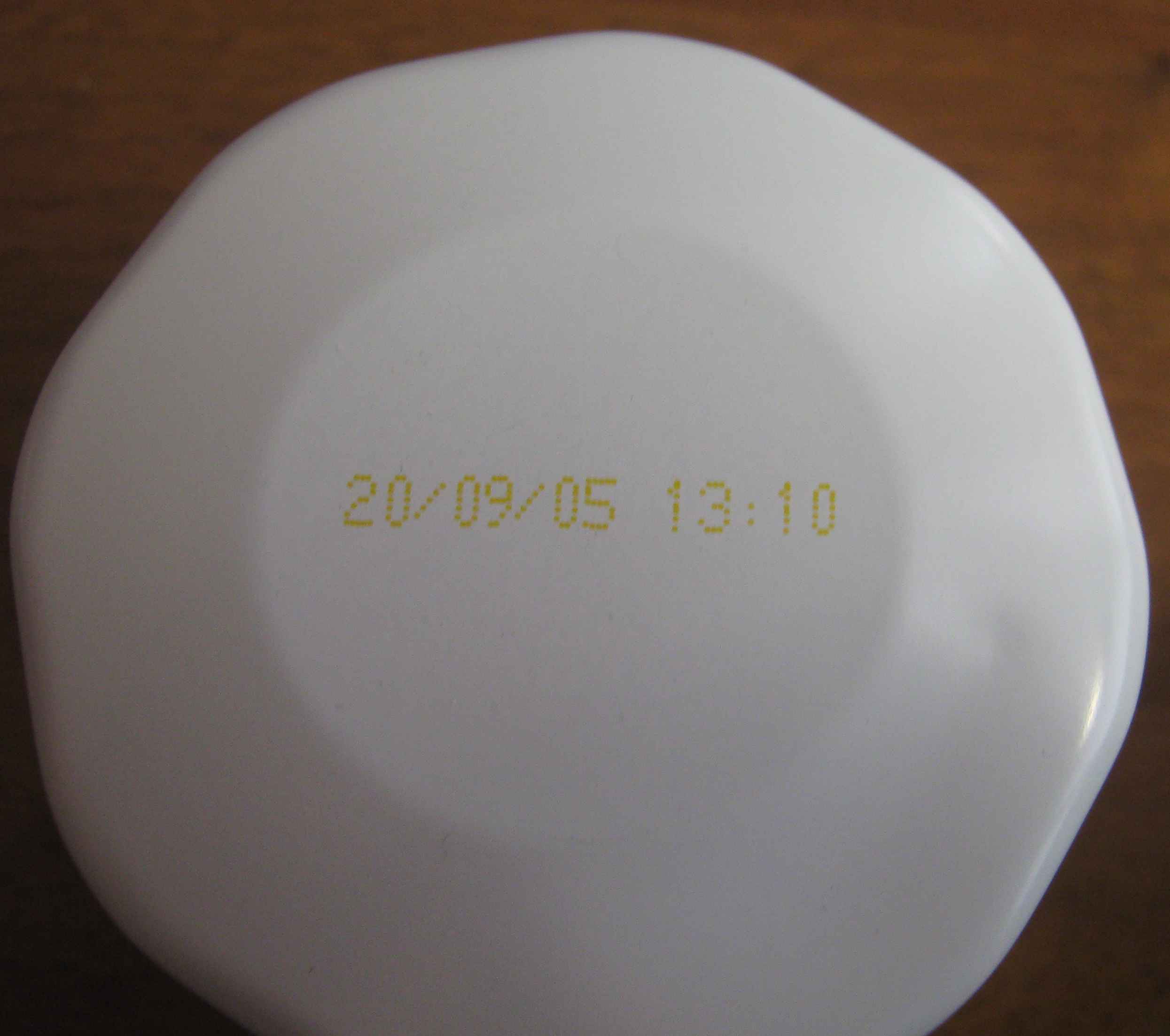

Комментарий к файлу: Интересно, у масляных фильтров срок годности есть?
Ufi_23.131.00_4.jpg [ 78.2 КБ | Просмотров: 4648 ]

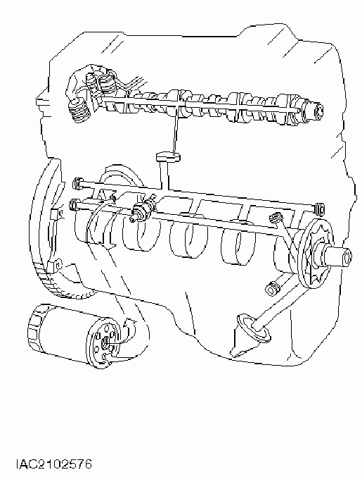

Комментарий к файлу: Система смазки CVH
oil_lines.gif [ 10.55 КБ | Просмотров: 5181 ]

Creator писал(а):
Система смазки CVH
Откуда такая картинка?
Меня всегда мучал вопрос в какую сторону фильтр прокачивает масло. :)
СообщениеДобавлено: Пт июл 17, 2009 10:42
Из TIS.
СообщениеДобавлено: Сб июл 18, 2009 0:16
А я всегда при покупке нового масляного фильтра дую в большое центральное отверстие. Если продувается хоть малость, то это значит, что обратный клапан (резинка по кругу. ее видно через маленькие отверстия) не будет держать масло в системе при остановленном двигателе. Такой фильтр брать не надо. Попадаются плохие даже среди Моторкрафтов, Кнехтов, Фрамов и т.п. Не говоря уже о Чемпионах, они все продуваются :evil:
Так что, выбирать надо тщательнее :lol:
