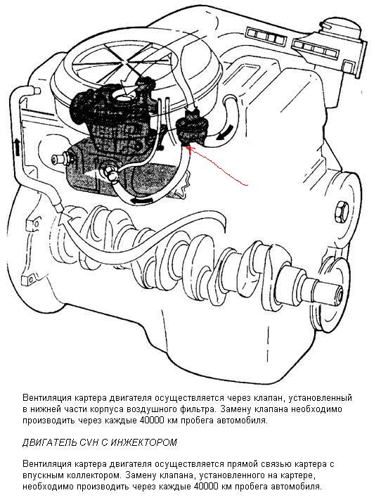

Так и должно быть. Главное, чтобы оттуда дым не шел. Масло ведь у тебя не ест! yak в своем сообщении правильно все изложил, хоть и кратенько для начала. Не паникуй!
Признак убитости движка это не чернота на свечах и, тем более, в выхлопной трубе, а повышенный расход масла !
ПыСы: Надо срочно заменить все расходники : масло в двигателе, свечи, ВВ провода, ремень ГРМ (в первую очередь), ремень генератора.
Еще надо прочистить систему вентиляции картера, а именно, то маленькое отверстие из тройника под корпусом возд. фильтра, от когторого тонкая трубочка идет во впускной коллектор. На картинке указано стрелкой.
Вентиляция картера.jpg [ 83.87 КБ | Просмотров: 8395 ]
о, а вот это я не смотрела...
