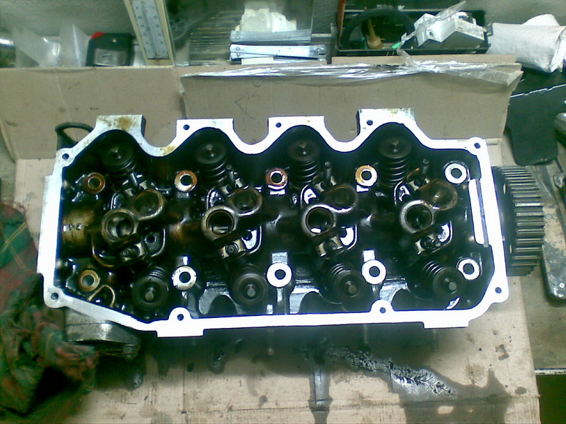

Здрасте уважаемы искал поиском по этому вапросу и толком ни чего не нашёл (может дело в руках).
Первыё вопрос, можно ли голову в щёлочи мыть, в сборе с распредвалом + "шестерня". не поврежу ли чего?

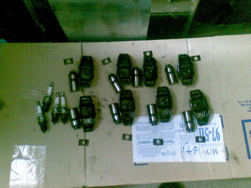

Втарой- как проверить кампенсаторы, и должны ли болтаться рычаги привода клапанов?

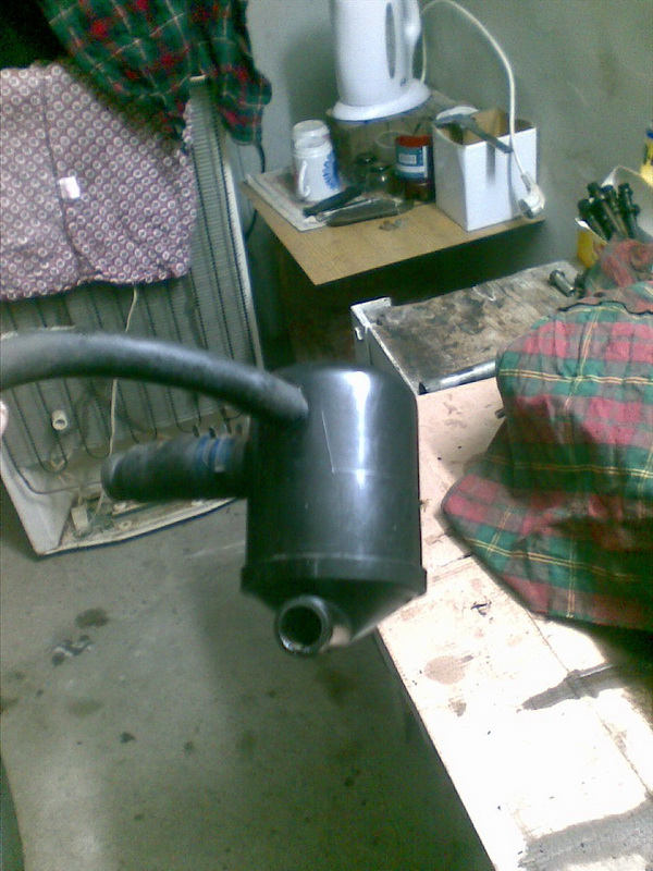

Вопрос №3- Можно ли промыть, и чем, вот это.....(на фото)?

Гидрики - очень просто , если они нажимаются пальцем (с усилием), значит пора менять.
Значит пора менять, все и сразу, что б голова не болела.
За совет спасиб :wink:

такое впечатление по гидрикам, что у них в основании уже шляпка набита, или фото такое. если это так как мне кажеться, то и распред померяй обезательно.
Это наврядли, гидрики лёгко вынулись и формы не потеряли.
Это может быть не шляпка, а отложения чёрного цвета.
Кстати какая высота подъема кулачков распреда должна быть?
Согласен во всём, какой подьём интересно то же???
А если они только что из головы???
И полон масла, и не сжимаются, значит рабочие, или я не понял, ОБЬЯСНИТЕ ПОДРОБНЕЕ ???

ALex T. писал(а):
И дайте ответы на осталльные вопросы, пожалуйста. :smile75:
Они могут быть псевдорабочими. То есть не сжиматься пальцами, а зазор компенсировать не успевают.
Тут только на заведенной машине, да со снятой клапанной крышкой выбраковывать. (Это путь геморроя).
А проще все поменять на новье.
Ясно буду искать 64$!

С гидриками рвзобрались, коль залез - меняй.

Откуда: РБ - Могилёв, горд на Днепре
дайте совет как заменить направляющие втулки в горажных условия, Чем и как лучьше пользоваться???
И на сколько должна выступать втулка из головы со стороны пружины?

matroskin210184 писал(а):
Нафига тебе их менять? Што болтаются клапана?
Лучше проверь не кривые-ли они, зажми за конец в патрон токарного станка или дрели и раскрути. Смотри за боем тарелок.
Отвечаю, те кто делали ремонт, раньше, загнали втулки слишком далеко, маслосьёмные не держутся, хотел вернуть в положёное место, а бплтанка ели заметная, вот только не знаю в допуске или нет.
