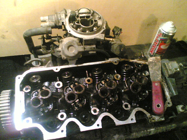

Итак для начала снимаем головку блока.

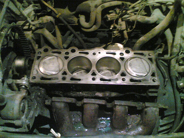

затем если зеркало целиндров находится в плохом состоянии ,или имеется большая выработка снимаем блок цилиндров.для проверки можно использовать нутрометр или просто новое поршневое кольцо,нужно просто вставить новое кольцо в цилиндр,и проверить зазор между замками колец,он не должен быть больше 1мм.
Если зазор больше то рекомендуется расточить блок.
Итак после снятия блока и его разборки отвозим его на расточку и хоненговку,при задирах и износе коленвал тоже рекомендуется расточить.
Комментарий к файлу: затем приступаем к Г.Б.Ц. для начала осматрев ее состояние:
В перевернутом положении заливаем керосином клапана,керосин не должен долгое время вытекать через клапана.

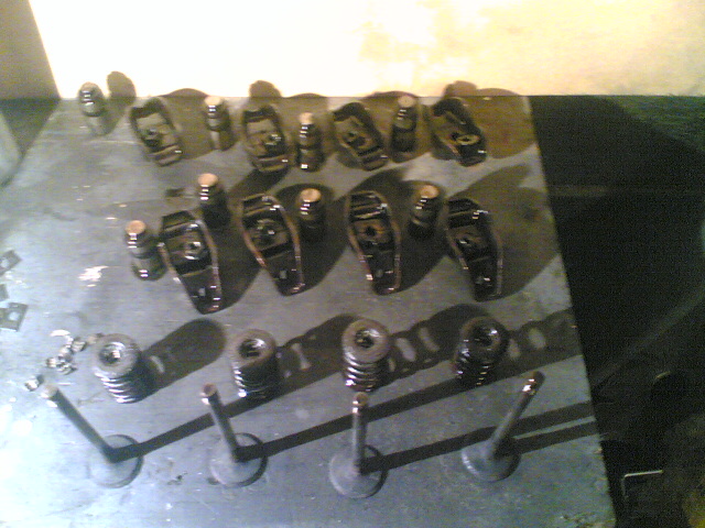

При необходимости разбираем головку:очень важно помнить что гидрокомпенсаторы,рокера,и
08112007(004).jpg [ 126.56 КБ | Просмотров: 9228 ]
08112007(006).jpg [ 163.16 КБ | Просмотров: 9228 ]

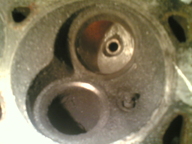

далее меняем при необходимости клапана,гидроталкатели.если замена не требуется очищаем клапана и каналы ГБЦ от нагара.
Притераем клапана,затем еще раз заливаем керосин и проверярем герметичность.есле все нормально то собираем голову.
08112007(010).jpg [ 186.42 КБ | Просмотров: 9226 ]
08112007(011).jpg [ 71.31 КБ | Просмотров: 9226 ]

после расточки начинаем собирать блок:
при помоши оправки устанавливаем поршня не забыв смазать целиндры маслом.
устанавливаем коленвал,с вкладышами которые соответствуют его размеру после расточки.Вкладыши тоже обязательно смажываем маслом.Затягиваем плашки с усилеем указаным в рукаводстве.
устанавливаем крышки с новыми сальниками,поддон,маховик,сцепление.
Ремень ГРМ,помпу,фильтра обязательно меняем на новые.
устанавливаем блок на авто.

Один маленький нюанс, а гбц и блок снаружи , что не мылись ? Это во первых просто некрасиво и неопрятно, а во вторых не видно ежели чего откуда и что течёт. Я всё отмываю дочиста.

Блок, тот что на фотке, вообще не снимался с машины! 100%

Ну да. Как миниму потому, что грязный блок не взяли бы в расточку. Хотя у них может и берут.
