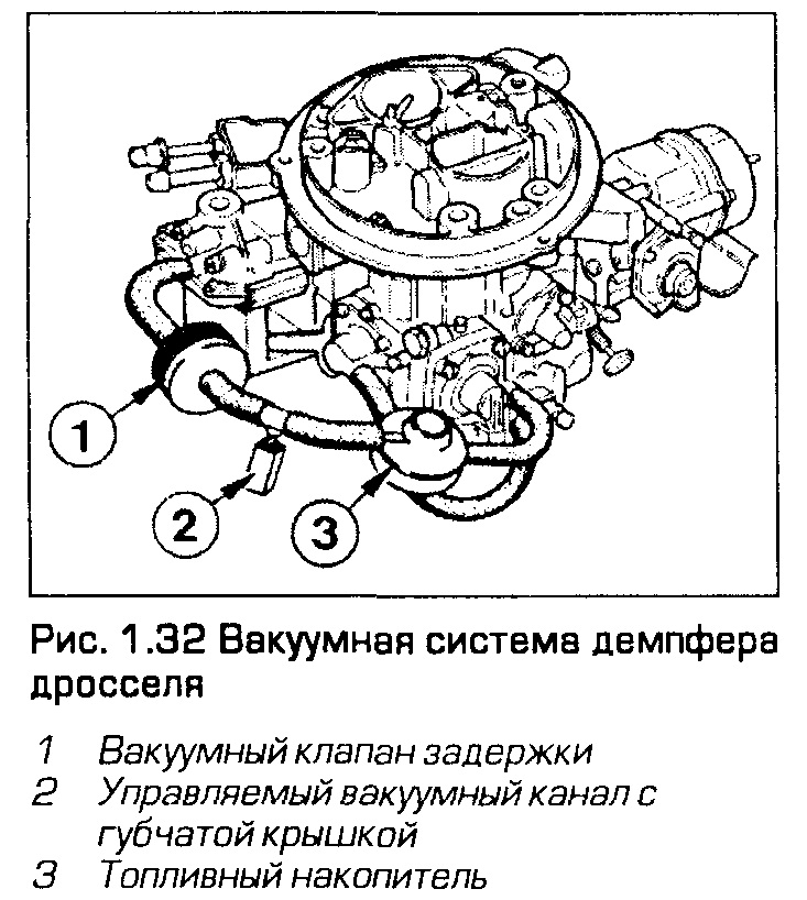

Стас Спб писал(а):
Так что же мне с этой хренью делать?
а у тебя вот такая хрень есть?
Вложение:
Безымянный1.jpg [ 224.61 КБ | Просмотров: 3547 ]
Тут помоему видно как зацеплено :smile139:

жесть... Просто все дело в том, что на старом карбе на месте штуцера стояла просто заглушка....
А старый карб я отдал в зачет. Можно конечно попросить крышками махнуться....
нее, ты внимательно приглядись там трубочка отдельно подключается. Демпфер не причем там. попробуй для начала подключить как положено, вдруг заработает. а заглушить и самому на крайняк не трудно...
