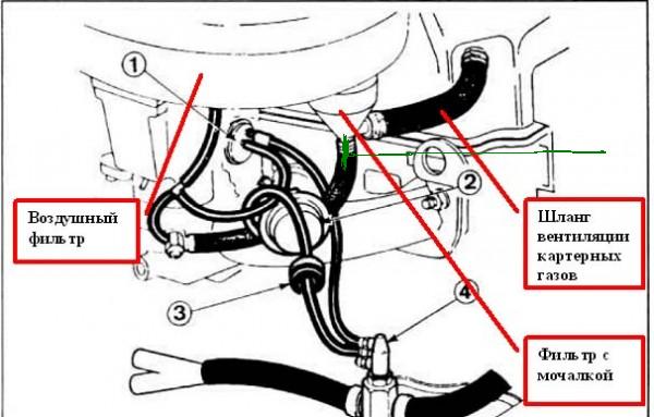

Скажите, а что это такое за клапан под номером 2? Каковы его функции и при каких условиях он должен открывать канал полностью?
Дело в том, что у меня этого клапана не стояло(были заглушеные штуцеры, много, какой-куда не знаю..), но клапан был на втором эскорте. Нужно ли его ставить?
Я заметил что если перекрыть подсос карт. газов в коллектор на ХХ, то обороты меняются, тоесть наличие этого клапана может косвенно сказываться на правильной настройке ХХ, с которой давно бьюсь.

Это клапан контроля обогащения карбюратора Ford VV при прогреве. Применяется только с этим карбом. Если у тебя солекс, то он не нужен.

Понятно. У меня вот есть тройник в коллекторе, вроде того, что под номером 4, у кого куда с него хланги идут?
Этот тройник (правильно трехходовой клапан) во впускном коллекторе нужен для системы вакуумного опережения зажигания.

Клапан этот имеет 3 штуцера: 2 толстых и 1 тонкий. Один конец толстого идет на фильтр с мочалкой (тот что под кастрюлей), другой конец в толстый штуцер впускном коллекторе. Тонкий - управляющий. Смысл такой: чем больше разряжение на управляющем штуцере, тем больше воздуха засасывается во впускной коллектор. Всё это управление работает до тех пор, пока движок не наберет температуру 35 град. При большей температуре 3-х ходовой клапан закрывает управление, но воздух через толстые штуцера все равно поступает во впускной коллектор, только сечение там остаётся константой. То есть если этот клапан выбросить, то надо подобрать какой-нибудь воздушный жиклер, где-то 2-3 мм в диаметре, чтобы воздух проходил. Затыкать эту дырку полностью, если стоит Ford VV, нельзя. С солексом не понятно. Но есть еще один момент, этот канал также, по всей видимости, участвует в вентиляции картерных газов. Так что, имхо, и при солексе его затыкать нельзя.

-Вот в том то и загвоздка. В солексе есть свой штуцер отсоса карт-газов. Там отверстие диаметром менее миллиметра. Я его заглушил.
-Родной же штуцер(что в коллекторе) имеет отверстие значительно большего диаметра(миллиметра 3, примерно).
-Так вот именно в этом клапане отверстие как в штуцере отсоса карт-газов Солекса.
Что и навело на мысли о черезмерно большом подсосе воздуха в коллектор, миную карбюратор. Кстати, с этим клапаном холостой ход стал ровнее и более регулируемым.
Надо будет попробовать сделать отсос карт-газов через солексовский штуцер.
