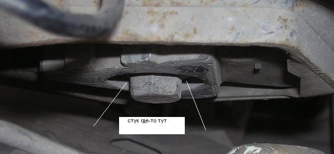

Сфотал эту гадину. Резинки большие по бокам вроде целы. А стук кажется от удара по болту. Интересно, там тоже резина. Кто разбирал?

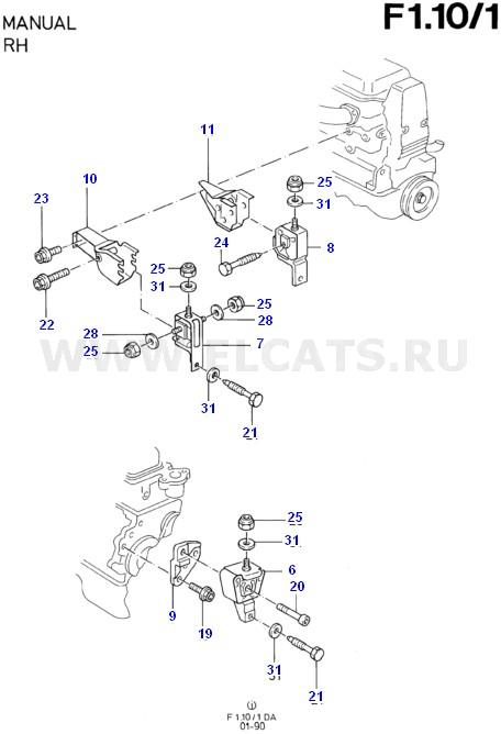

Моя подушка под №7. Оригинальный номер 6178900, а оригинальная цена 115,54 уй :shock:
image-подушка-7.jpg [ 30.19 КБ | Просмотров: 5105 ]

У тебя наверное менее усиленная. Моя крепится вверху двумя болтами. Оригинал 300 у.е. Прикол, да? :lol:
СообщениеДобавлено: Пн мар 10, 2008 1:34
Твоя подушка тут под № 1 http://www.elcats.ru/ford/parts.asp?cat ... atid=25325
Оригинальный номер 6793344. Цена от 42 до 339 уй. Так не бери оригинал.

На рисунке две верхние подушки ЦВШные.
От разных годов и обьёмов.
На нижнем отдельном фрагменте под №8 подушка для HCS\OHV.
Самая дорогая из всех. Она на все такие движки всех годов идёт одинаковая. Потому и нет таких подушек на разборках.
Но даже в лучшие годы она стоила не более 95 баксов в оригинале.
Правильно.
Вырвало болт-палец (ты его головку видишь) вместе с металлической вставкой в подушке . Этот болт проходя через металлическую вставку сердцевину и крепит подушку к двиглу в горизонтальной плоскости.
Края резины внутри подушки обчухались-обтёрлись до металла и теперь при мелком смещении двигла в горизонтальной плоскости ты слышишь металлический стук.
