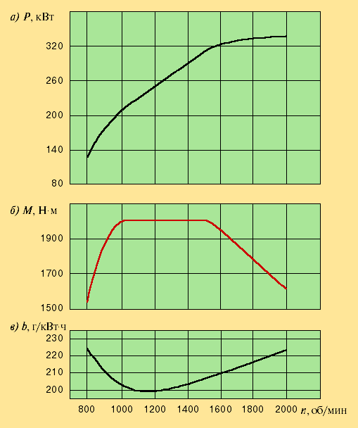

Во, нашел характеристику тепловозного дизеля :)
а — зависимость мощности (P) от частоты вращения;
б — кривая изменения крутящего момента (M);
в — удельный расход топлива (b)
Если я правильно понимаю, для него оптимально - 1200 оборотов/мин.
Смотря чего считать оптимальным.
Если минимальный расход - то да. (Хотя минимальный расход - это заглушить. Так что предлагаю считать оптимальным наибольшую работу при равных затратах.)
Если максимальное ускорение - то 2000 оборотов в минуту.
Охренеть, 2000 Нм. В 20 раз мощнее CVH 1,4.

dsa писал(а):
А вот кстати не факт - крутящий момент на 2000 оборотах - меньше. Ну и естественно, понятие "ускорение" и "экономичность" - разнополярны.
Пес с ним, с моментом.
Нам нужно как можно быстрее совершить работу.
Работа измеряется в киловатт-часах.
Нам неважно (если мы говорим о скорости выполнения работы), как мы переместим камень: двумя сильными качественными толчками или тремя более слабыми но более быстрыми. Важно то, что три толчка быстрее сделаем и камень быстрее окажется на новом месте.
Так что факт.
Все далеко не так просто. (Вернее, в досужих разговорах автолюбителей за кружкой пива все именно так, но как на самом деле мы сейчас и выясняем.)
