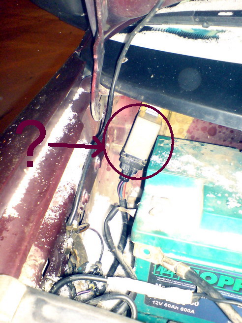

а кто знает, что за рэле сзади и левее АКБ?[/img]

СообщениеДобавлено: Вт ноя 25, 2008 0:12
Зарегистрирован: Ср мар 26, 2008 3:01
Сообщения: 356
Откуда: москва,ЮАО-коломенская/царицыно
это вроде обогрев лобового стекла

СообщениеДобавлено: Вт ноя 25, 2008 0:21
Зарегистрирован: Пн мар 06, 2006 3:03
Сообщения: 289
было такое (пока стекло не поменял)
