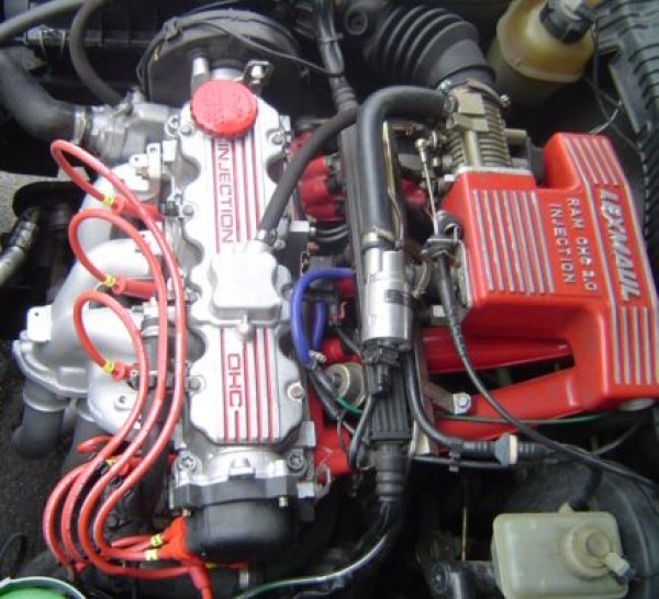

Вот прямо по центру клапанной крышки выходит на C20NE трубочка вентиляции картера.
И идет трубочка во впуск после фильтра но до заслонки. Совсем как у нас.
(Фотка взята с Википедии.)
C20NE_T001.jpg [ 63.17 КБ | Просмотров: 9145 ]
какаяяяяяяя красаааатулечкаааааааааааааааа под капотой....
хачу тоже такуююю красоту у себяяяяяяяяя
