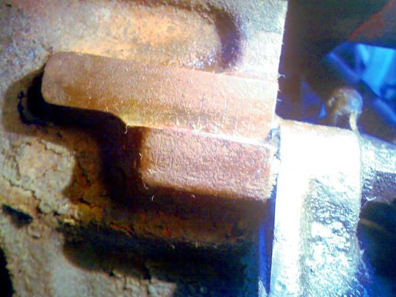

yak писал(а):
Нет, вопрос задавался Афоне. Если не совпадают, то движок менялся - в данном случае, видимо, еще до приезда машины в наши края..
у меня если верить ПТСу то номера совпадают, но вот где его найти хз. Если слева, то туда не подлезть и не видно там нифига фотку я показал, если справа, то я еще не смотрел

СообщениеДобавлено: Пн фев 11, 2008 17:06
Мне кажется он должен быть у тебя слева под свечкой(ближе к бачку ГУРа). Номера может и не быть-главное площадку найди. Я тоже очень долго не мог номер найти, потом оказалось что на площадке не осталось ни одного символа...

yak писал(а):
Афоня писал(а):
У меня номер именно там где я нарисовал...
Если я ничего не путаю, там набиваются номера на refubrished движках - тоесть восстановленных самим Фордом в заводских условиях. Тот же вопрос, что и Chuvaaak'у задавал - номер движка совпадает с последними цифрами-буквами VINа ?
У меня все номера совпадают...

Ты главное найди площадку и потри ее тряпочкой с преобразователем ржавчины(тока нада совдеповский,красный и дешевый) цифиры и появятся :lol: У меня перед продажей тож шок был- сую рожу а тама ничего нет :shock: думал сгнил сволоч- ан нет, преобразователь рулит!
..согласен, у меня площадка хоть и не ржавая, но номер читается с трудом........

Интересно... У меня на CVHе эта площадка пустая..
susl1k : вечером сфоткаю свою ржавчину, вывешу..

Я перед тем, как ставить на учет свою машину, хотел найти сначала сам номер двигателя, искал в тех местах, что в книжке нарисованы - кроме ржавчины ничего не нашел. Потом надоело искать, поехал ставить, эксперт нашел номер с торца двигателя под катушкой зажигания.
а я когда ставил на учет, у меня эксперт спросил: "где номер", я говорю:"я сам с этой машиной 2й день знаком", а он мне "Значит пишу что все совпадает". Потом по книжке сколько не смотрел не нашел. Спасибо Афоне, у меня там же где у него.

Сообщения: 2194
Очень интересно, а площадка с номером не фрезерована ? Прямо по литью номер набит ?
да вроде по литью, не знаю, не заметно там фрезеровки
Я еще не на одной машине не видел чтобы номер бился
прямо по литью. В том числе и на Форде...
Везде площадки были фрезерованны..., то есть гладкие..

Сообщения: 1700
хорошо это все конечно, но не понятно мне почему у меня все совпадает, все заводского вида, а микрокат определяет по моему вину двигатель карбовый. это резко затрудняет покупку запчатстей

Сообщения: 2194
Ох "с историей" у тебя мотор.. Похоже, что номер таки набит не на форде - форд площадки под номер фрезерует всегда и везде. Так что чем реже будешь показывать номера, тем лучше будет.. Хотя, конечно, могу и ошибаться :)
