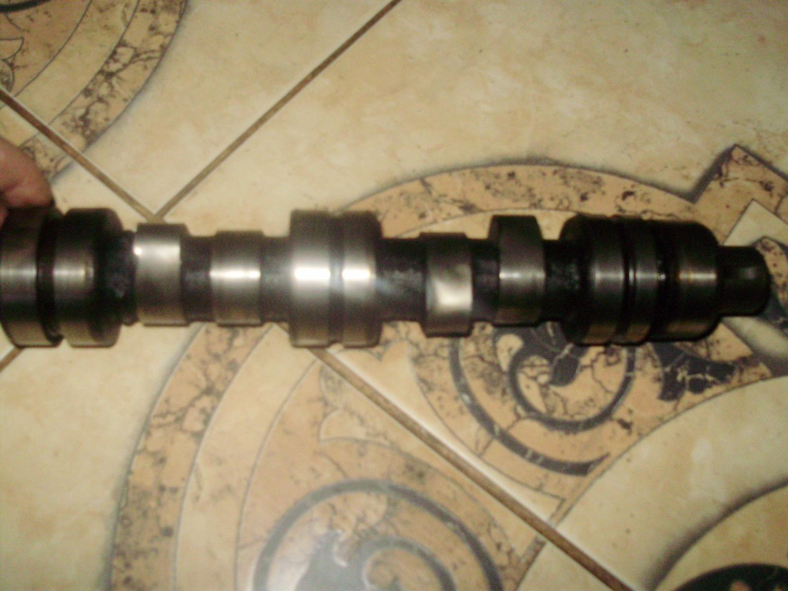

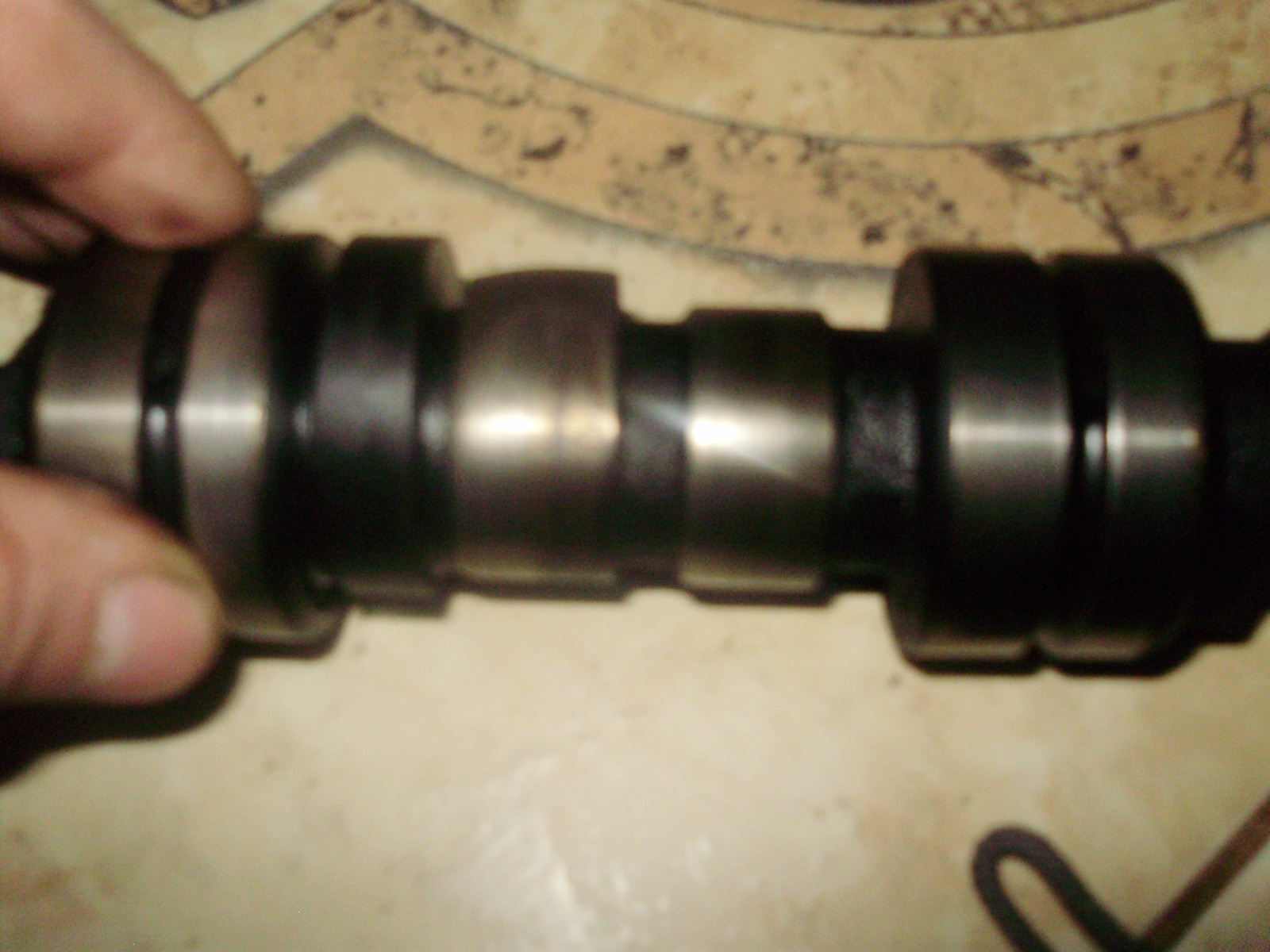

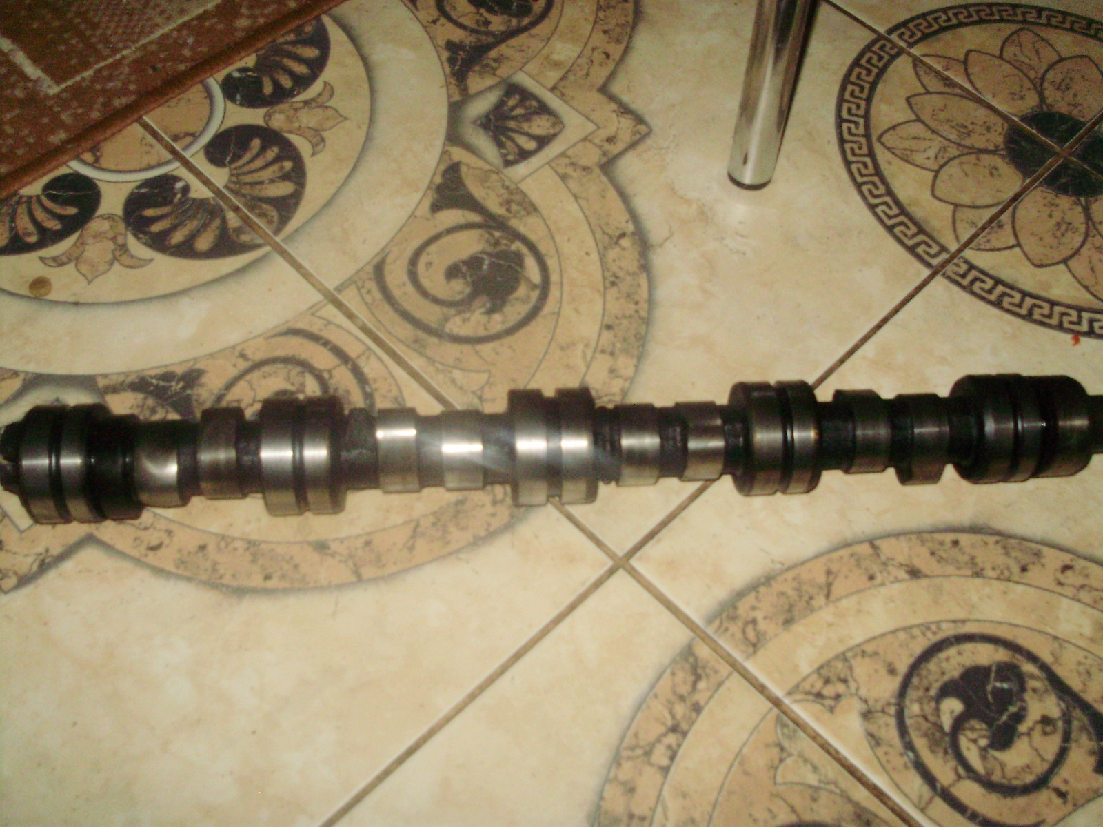

Вы издеваетесь? Как он может быть нормальный если гидрик до дырки протерла? По вашему почему гидрик вытерло до дырки! Я вечером выложу свой старый распред где была ситуация 1 в 1. И посмотрите насколько он хорош был. И выбора у него нет. Или новый, или с разборки (как ставил я) или брать голову целиком.

Причём тут распред твой новый, гидрик стачивается до дырки при нарушении профиля и высоты кулачка, в следствии его недостаточного смазывания, а это связано с общим падениям давления масла в двигателе! Гидрик стёрся, распреду хана! И всё тут!

3 обещенных фотографии
Комментарий к файлу: Общий вид

Комментарий к файлу: Кулачок 4-ого цилиндра
P5010117.JPG [ 482.88 КБ | Просмотров: 8276 ]
Комментарий к файлу: Для сравнения, кулачки 1-ого и 2-ого цилиндра
P5010115.JPG [ 496.57 КБ | Просмотров: 8276 ]
